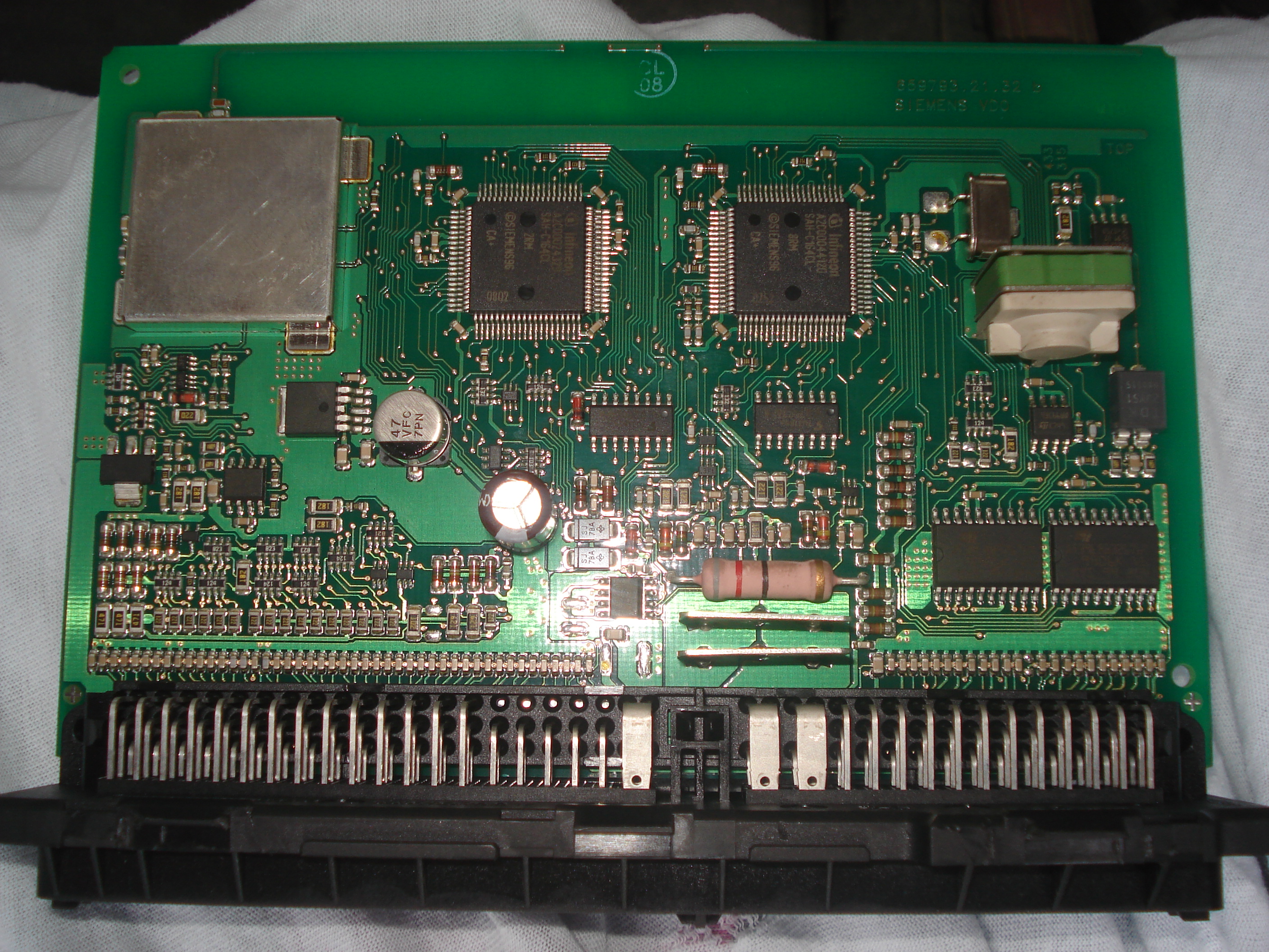

#20 sergjo
sergjo
  • Cообщений: 132
  • Город:Украина г.Мариуполь
  • Автомобиль: OPEL MERIVA 1.6 5мкп iron heart 2008
Отправлено 12 Май 2014 - 21:18
как и обещал фото ЭБУ и модуля кузовного оборудования
оба модуля ремонтопригодны,так что никому не верьте,пропаяли процц в ЭБУ вроде как работала на горячую,даже проехался немного,но опять не судьба,опять пропала связь с ЭБУ,поиски продолжаются
