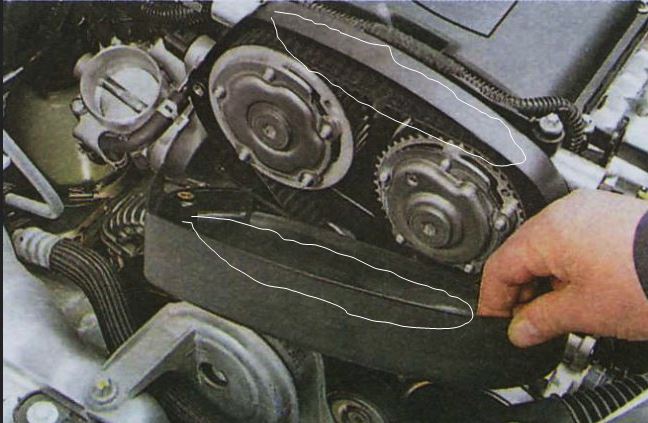

#80 Romanian
Romanian
  • Cообщений: 514
  • Город:Сибирь Алтай
  • Автомобиль: OZT A18XER D20
Отправлено 06 Апрель 2022 - 04:53
@itrongo, ничего непонятно по видео (слышно только мотор).
Я не выяснял какой у тебя двигатель, но на моём было отвратительное дребезжание на примерно 1500об. Всё перебрал что можно.
На форумах вычитал - это крышка ремня ГРМ - "пластмасса о пластмассу" там неплотное прилегание, зазор. Вставил туда отрезок резины, уплотнил - прошло!
Возможно что-то подобное в твоём двигателе...
Пометил белым на фото мой случай:
Сообщение отредактировал Romanian: 06 Апрель 2022 - 04:59
  • Амбр сказал за это спасибо
