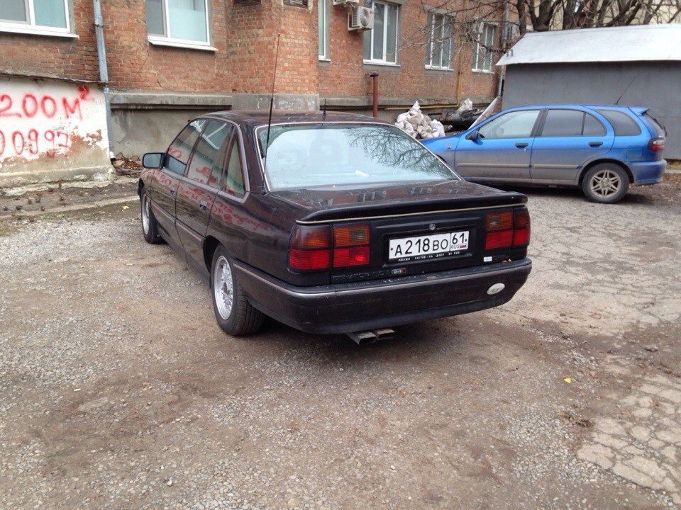

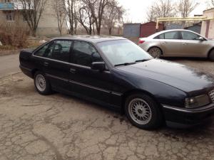

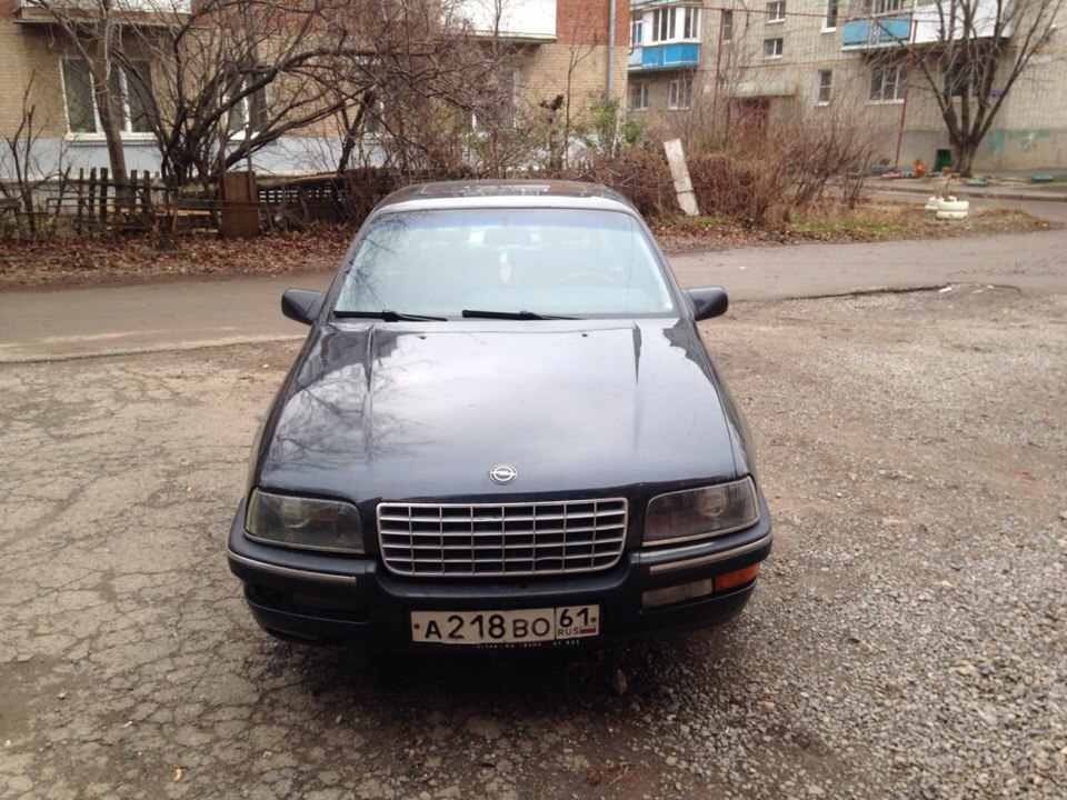

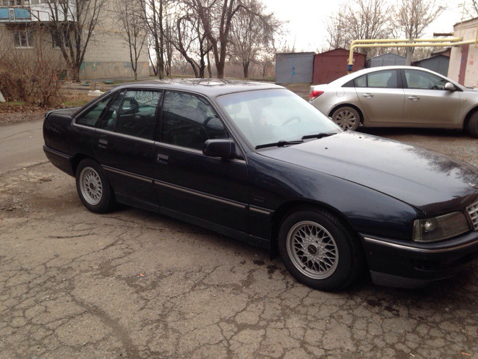

Как линзы светят?
#397 Miha3333
Miha3333
  • Cообщений: 309
  • Город:Таганрог
  • Автомобиль: Senator B C30SE , 2108
Отправлено 21 Март 2016 - 10:00
Не смотря на рифленное стекло вполне прилично, до этого фары не светили вообще т.к обсыпался весь отражатель. Как руки дойдут сфоткая выложу
