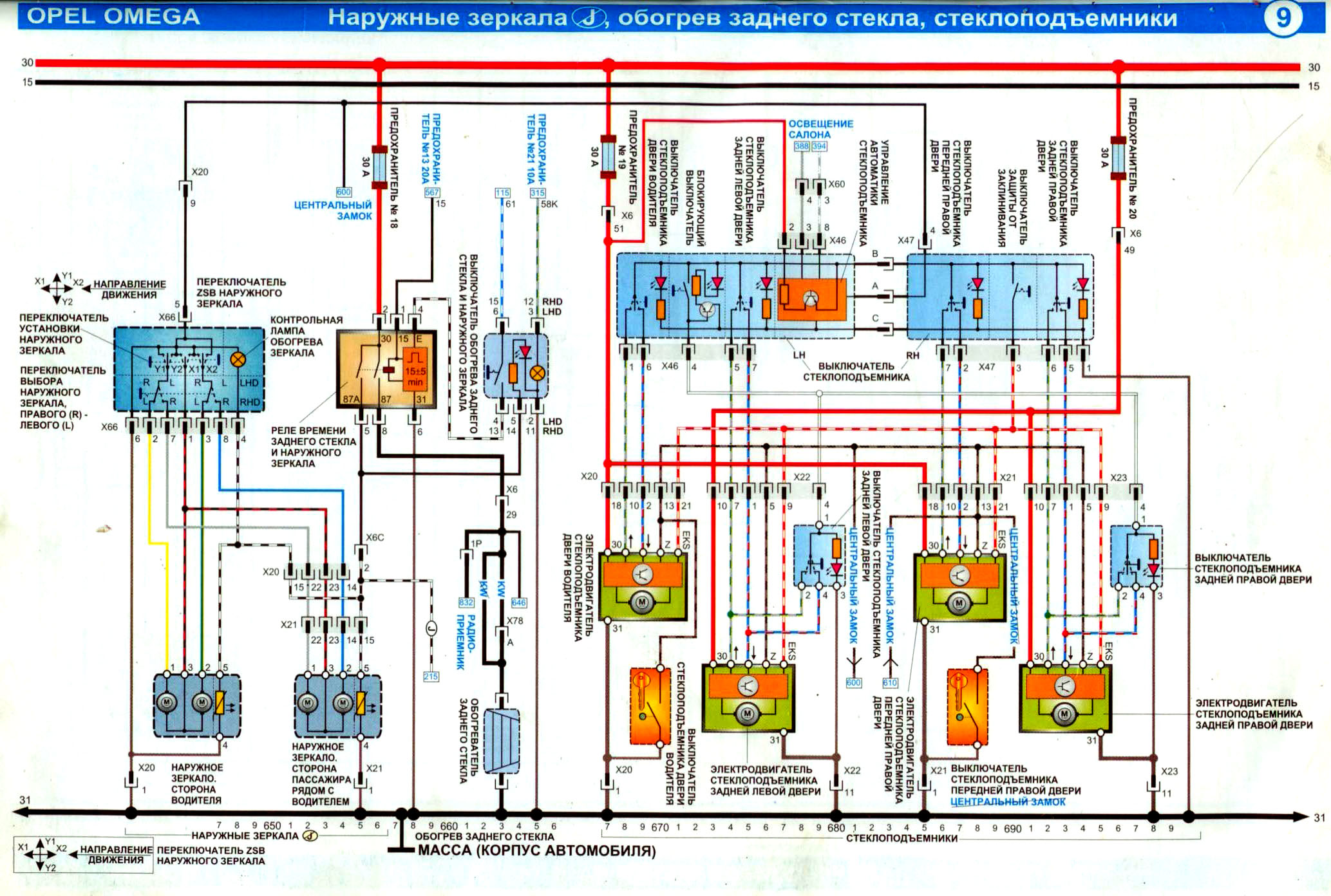

Решил я озадачиться поиском салонного света, а заодно и разобраться с подсветкой кнопок стеклоподъёмников.
Есть у мну книжица, доставшаяся ещё с Омеги (в ней, кстати, схемы, выложенные Николаем в теме документации).
Что я увидел... Да ничего толкового не увидел.
На девятом листе этих схем на левые кнопки приходят пять проводов, выходит один плюсовой.
[attachmentid=115823]
Приходят: красный толстый - плюс от аккума (через предохранитель 19), чёрный от ключа зажигания, серый на массу через концевики дверей и выключатель подсветки салона, серый с белым тоже на массу через концевик водительской двери и, соответственно толстый коричневый на массу.
Что я увидел на проводке со старого кузова: красный толстый был прикручен напрямую на выход (коричневый с каким-то, сейчас не помню, проводка не под рукой, а на схеме с этой книжки не обозначен), и поэтому подсветка светилась всегда.
Я ещё не смотрел, что у меня в синем кузове, но точно помню, что однажды я застал подсветку выключенной.

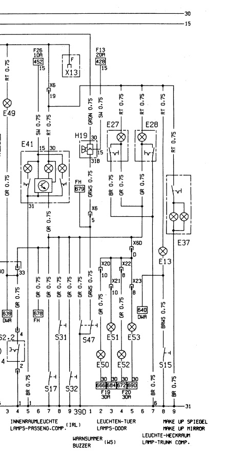

И ещё меня интересует такой вопрос. На этих же схемах подсветка салона коммутируется по массе концевиками в дверях и выключателем освещения салона (который совмещён с габаритами и фарами, как мы все знаем). Я на этой схеме
[attachmentid=115822]
нашёл потолочный светильник, подсветку зеркал в солнечных козырьках, но не увидел подсветку в дверях и светильники над задними дверями. Вот...

Вот ещё схема. Там есть все светильники, только цвета обозначены немецкими иероглифами.
[attachmentid=115825]

Вмесле с Михаилом (Крузер) мы, руководствуясь проводкой со старого кузова, восстановили работу подсветки салона! Теперь у меня светлячок между козырьками светится при открывании двери и при при включении его выключателем света.
Также был вскрыт блок управления стеклоподъёмниками (левые кнопки). Было обнаружено, что это никакой не компьютер, а самый, что ни на есть обычный транзисторный таймер, который собирали в советское время школьники-пятиклашки на кружках радиолюбителей! И эта схемка где-то давала сбой. Платка варварски аккуратно откусана и унесена домой для анализа и попытки восстановить работоспособность (или изготовления аналога). Чтобы сие варварство работало, были скручены (внимание!) чёрный и коричневый с белым провода. Теперь оно работает и светится только при включенном зажигании, меня это, в принципе, устроит пока. Кстати, те, у кого подсветка горит постоянно, могут обнаружить, что у них там соединены не чёрный, а красный провод и коричневый с белым, как было сделано на старом кузове руками опытных электриков (ну это же понятно, что красный — плюс, чёрный, стало быть, должен быть минусом, а коричневый с белым идёт на кнопки, значит надо соединить красный и коричневый с белым). На самом деле — Красный — плюс постоянный, Чёрный — плюс с ключа, Серый и Серый с белым — концевики дверей, Коричневый с белым — на подсветку и кнопки, Коричневый — масса.
Теперь подробнее по освещению салона салона.
Оно коммутируется по массе. Провода серого цвета идут от лампочек, блока управления стеклоподъёмниками, сигналки и концевиков. От каждого элемента идёт свой серый провод и все эти провода соединяются в одной точке медным кольцом, зажаым пассатижами (или специнструментом). На старой проводке в этой точке соединялись 9 проводов. На проводке в машине — 7 проводов, причём были оказались объединёнными одним проводом концевики правых дверей (провод шёл на правую строну к передней стойке, затем оттуда на среднюю стойку) и лампочки над задними дверями (по левой задней стойке к левой лампе, от неё вдоль верхней кромки заднего стекла к правой лампе). На старой проводке на каждый элемент шёл свой отдельный провод, что создало некоторую путаницу, но с этим разобрались.
И самое сладкое — где найти эту точку.
Есть огромный разъём соединяющий функциональный (аккум, стартер, двигатель, приборка — то, что отвечает за работу двигателя кроме бензонасоса) и сервисный (свет, разъёмы на АБС, бензобак, всевозможные сигналки, круизы и всякие украшательства с комфортностями) жгуты. Такой чёрный, на полу возле левой передней стойки. Разматываем изоленту где-то на расстоянии 10-15 сантиметров от этого разъёма по жгуту, который идёт снизу по полу вперёд и видим среди проводов кучку серых, которые перемотаны своей чёрной изолентой. Снизу у меня входило шесть проводов, сверху на старой три, на новой — одна. Поскольку там место, скажем, не самое сухое в машине, то это добро благополучно окислилось, а некоторые провода вообще отвалились. При помощи кусачек и синей изоленты это было исправлено, и теперь я имею работающее салонное освещение.
