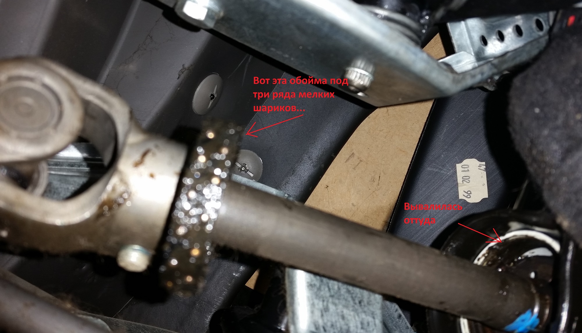

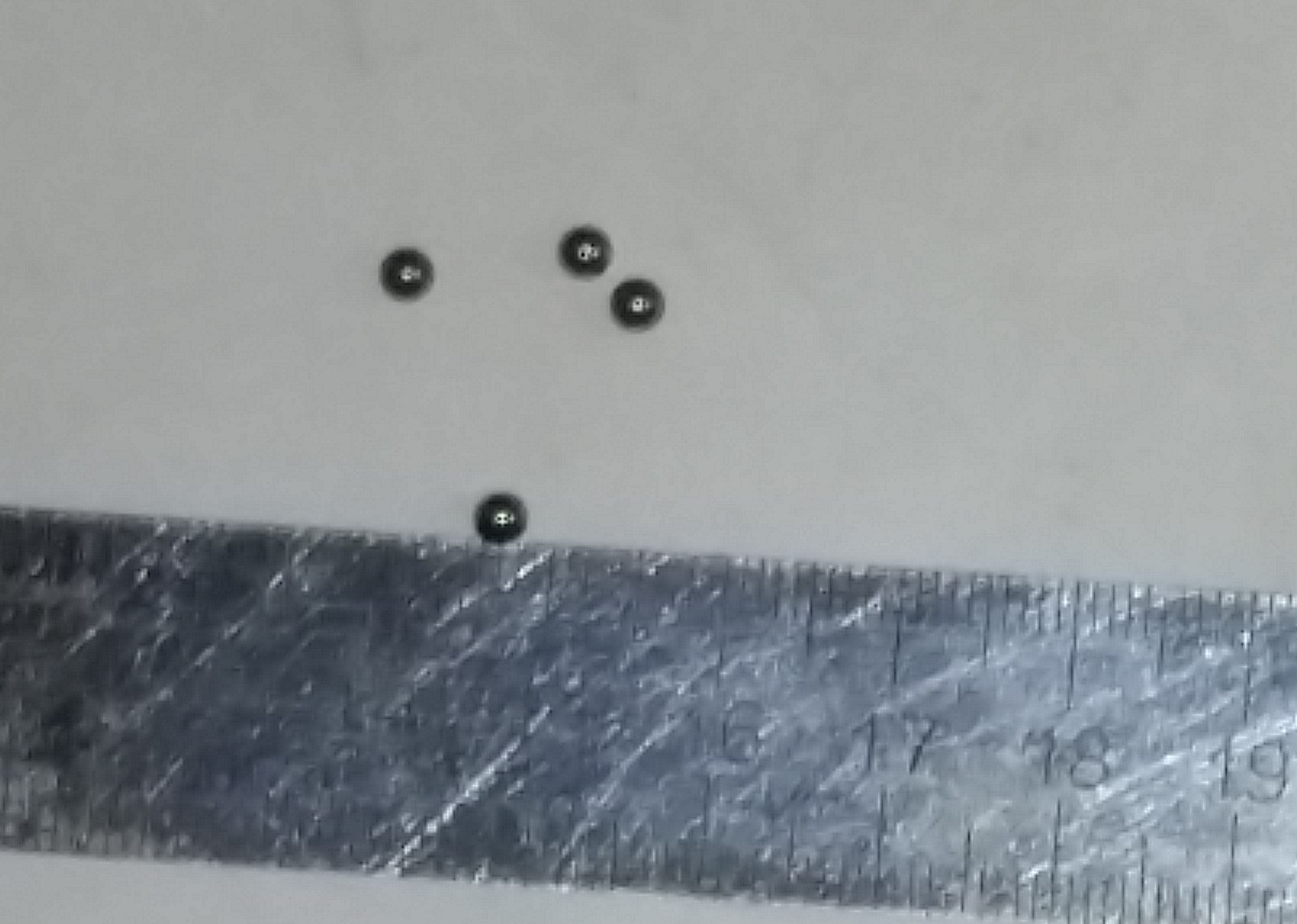

Вот и у меня. Грешил на рейку. Оказалось - развалился подшипник на руле. blink.gif
Ценников на "колонку в сборе" вообще не существует. А, нижний подшипник искать - даже не знаю как...
На коврике под ногами валялось несколько мелких стальных шариков...
[attachmentid=130179]
При осмотре самой рулевой колонки - увидел кольцо-сепаратор из кот орого и вываливались эти шарики...
[attachmentid=130180]

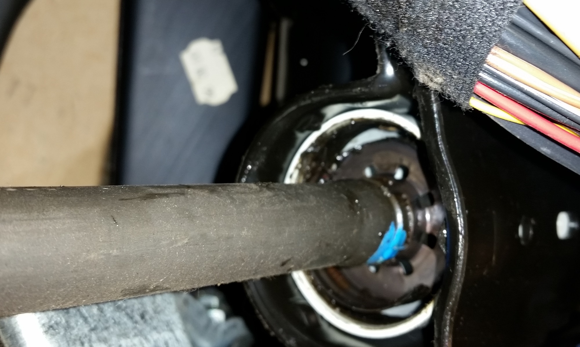

И, когда уж перевернул телефон чуть-ли не камерой "к себе" -
[attachmentid=130181] - место, откуда вывалилась обойма-сепаратор развалившегося подшипника...

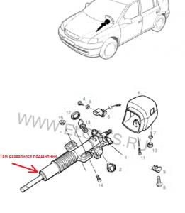

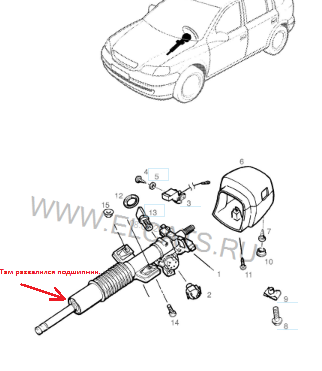

Чёрт побери, неужели я ПЕРВЫЙ, у которого эта ботва разбилась?
[attachmentid=130182]

Крашер, Дык, вроде, порядок действий очевиден:
Замеряем внешний, внутрений диаметры, и ширину штатного подшипника. Подбираем совместимый, (с шириной возможны варианты).
Если совместимых нет, то подбираем по внутренему кольцу, внешнее берем поменьше с проставкой.
По фотке не видно, кольца на местах остались? Если остались, то мне попадались подшипники с пластиковым ячеистым сепаратором. Такой можно воткнуть по месту не разбирая основной конструктив.

Там сепаратор - колечко сантиметровой ширины и примерно в 4 см диаметром. А в нём - в четыре ряда в шахматном порядке шарики ... по 2,5 мм. Изображение
И, расколотые обломки внутренней обоймы ссыпались с пластиковой крышки снизу - с той, что у нас в "ДЖи" над педалями. Подбор - не вариант. Я лучше по "разбиральщикам" поспрошаю. Пока не снимал колонку. Пытаюсь её "целиком" найти.
