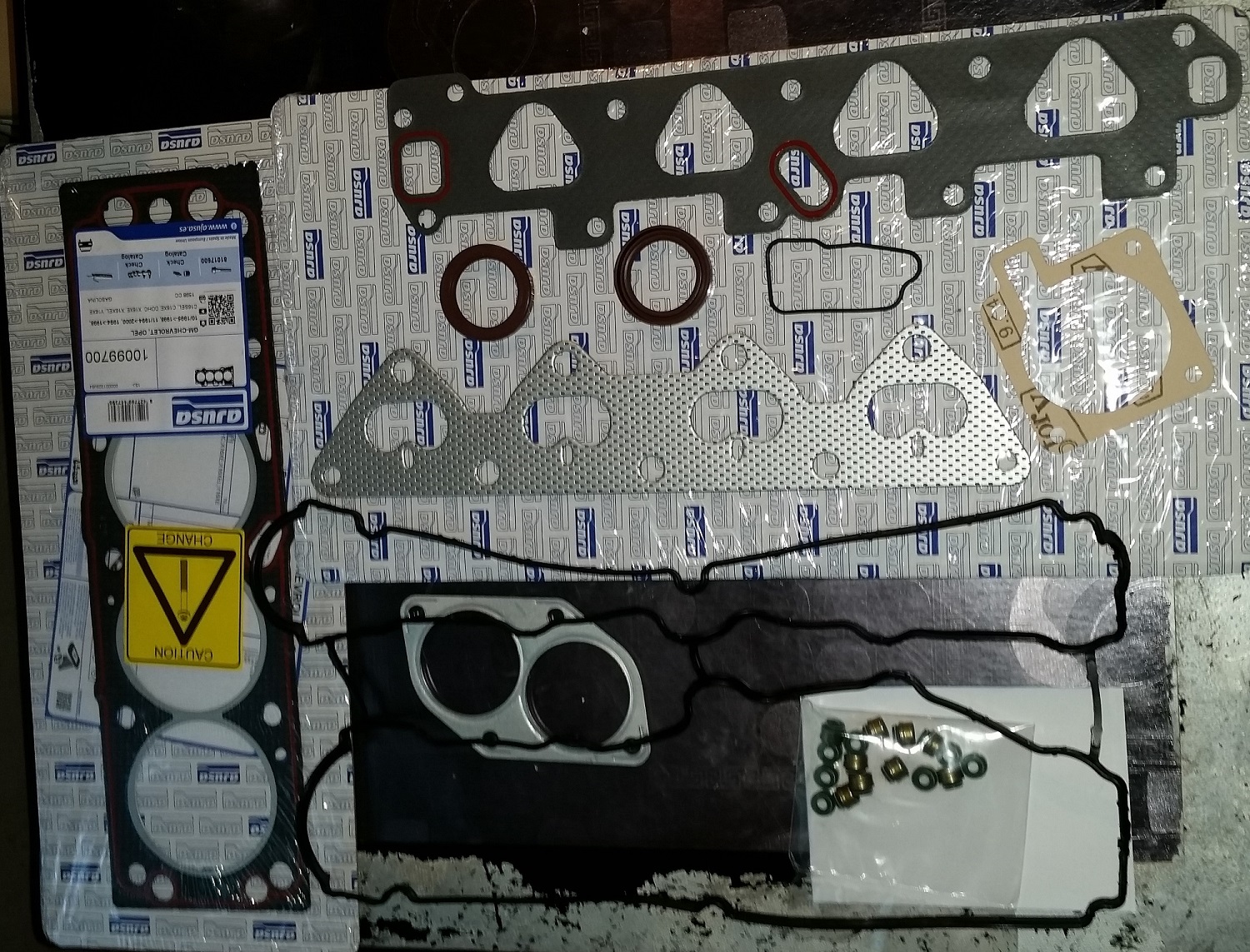

Упс, хорошо что пока кроме набора прокладок не стал ничего другого заказывать. Нехилый такой наборчик... Изображение
Некая "ахуса" - ajusa . /Испания/
В наборе - 7 (семь) прокладок, два сальника распредвалов и 16 МСК (колпачков).
[attachmentid=129898]
