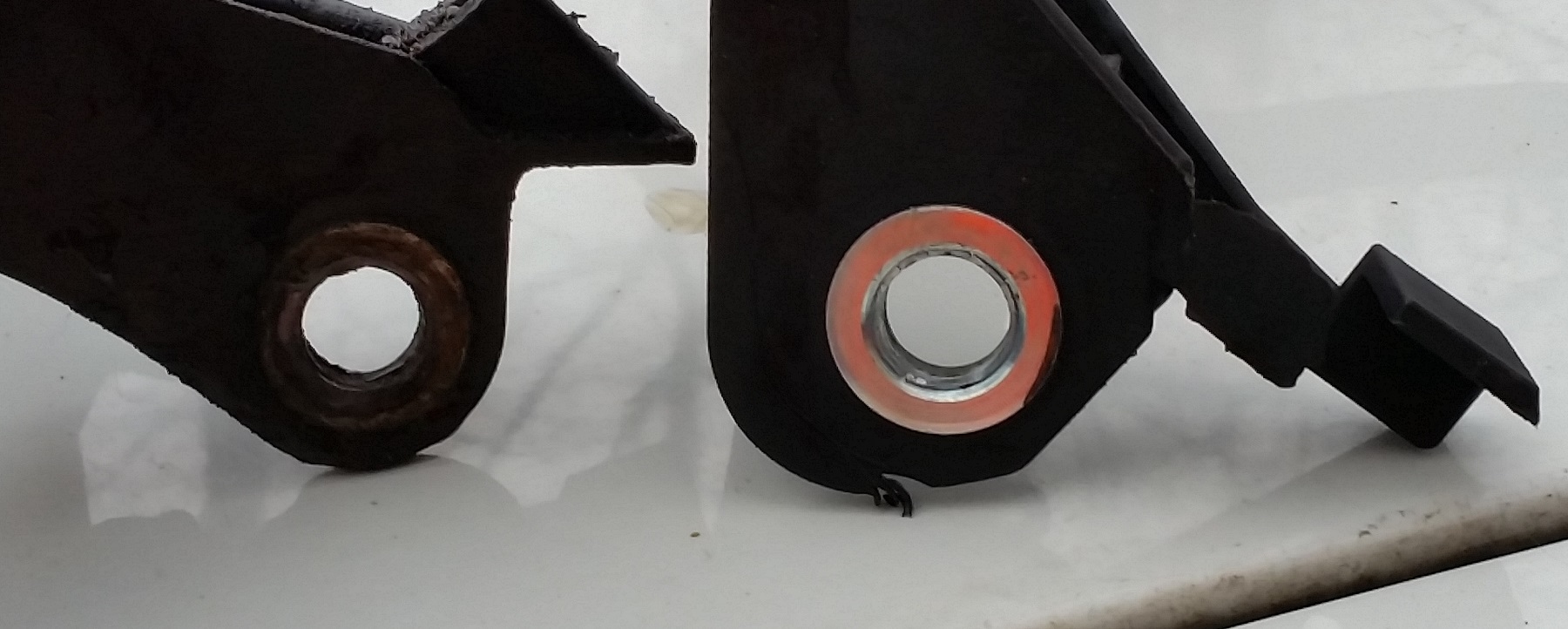

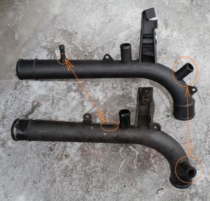

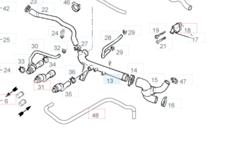

Просто... у "них" в каталоге "родная" деталь стоит более 4 тысяч.
Я, не видя "по фото" заказал "с проверкой" по ВИН - ближайший ... аналог. За 1400.
Вот этот "гребешок":
[attachmentid=127742]
- деталь за номером 13.
Вот только "ближайший аналог"... не сильно соответствует оригиналу.
[attachmentid=127743][attachmentid=127744]
Как видно... - пара "сосков" расположена не там, где они должны-бы быть. Более того - чтобы к колоколу КПП прикрутить - пришлось ещё крепёжное отверстие "центровать". Просто - срезал "излишки" пластика. Иначе, болт крепления вообще "мимо кассы" был. И, всё-бы ничего. Даже несмотря ни то, что шланг - трубка, идущая к расширительному встала "раком" и ... побежала боком...
- спрашивается, нафик тогда менять было?
- или ... просто не ставить впускной коллектор.
В общем, после праздников привезут. В магазин, где я уже 5 лет назад покупал эту самую трубку. За полтора рубля.
А эту фигню буду пытаться вернуть...
Я-ж с чего вспомнил, что на меня "грабли напали". Пять лет назад - точно так-же, пытаясь подлезть к стартеру - я уже ломал именно этот самый сосок на этой трубке. Блин, ведь всё знал и ОПЯТЬ...
