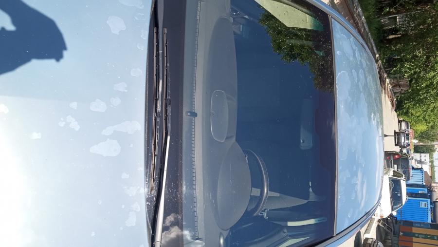

Всем привет. Как-то тихо стало на форуме, видимо многие машины уже поменяли.
Такая проблема имеется, сходит лак с кузова, отслаивается, в большинстве случаев это крыша и капот, в этом году заметил и на стойках задних. Машина в родной краске, облезлые элементы не перекрашивались ранее. Началось три года назад с небольшого пузырька, ржавчины под облезлыми местами нет, чистая база краски. Жары особой нет, Сибирь все-таки, машина на улице всегда. Отсюда вопрос, это у всех машин наших машин такое со временем? Есть смысл красить весь кузов, что-бы в дальнейшем лак не полез на тех местах, где он еще есть, или достаточно покрасить крышку, капот, задние и передние стойки? Статистики нет.
#5799 kreps
kreps
  • Cообщений: 1 510
  • Город:Пыльный и жирный
Отправлено 11 Июнь 2026 - 06:42
Три раза тьфу с ЛКП всё в порядке.
#5800 Cyclops
Cyclops
  • Cообщений: 622
  • Город:дефолт-сити
  • Автомобиль: OM 1.6+ништяки
Отправлено 16 Июнь 2026 - 00:53
Может на мойке была химия невкусная? У моей лак не пучит ,но я и не мыл 8 лет уже ;)
