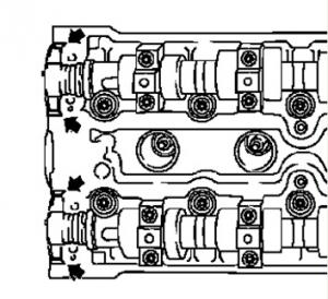

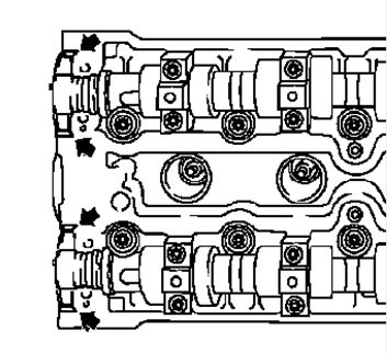

Добрый день уважаемые Меривоводы. Обращаюсь к вам с одним вопросом. - нужно ли сажать на герметик 1  и 6 бугель распредвалов ( куда входят сальники распредвалов ). И если нужно -  то на какой именно.
#5753 IvanBrovkins
IvanBrovkins
  • Cообщений: 79
  • Город:Донбасс
  • Автомобиль: Omega B 2003г., z22xe, механика.
Отправлено 27 Август 2025 - 19:58
"Нанесите поверхностный герметик на уплотнительные поверхности направляющего подшипника (стрелки)"
  • kreps сказал за это спасибо
