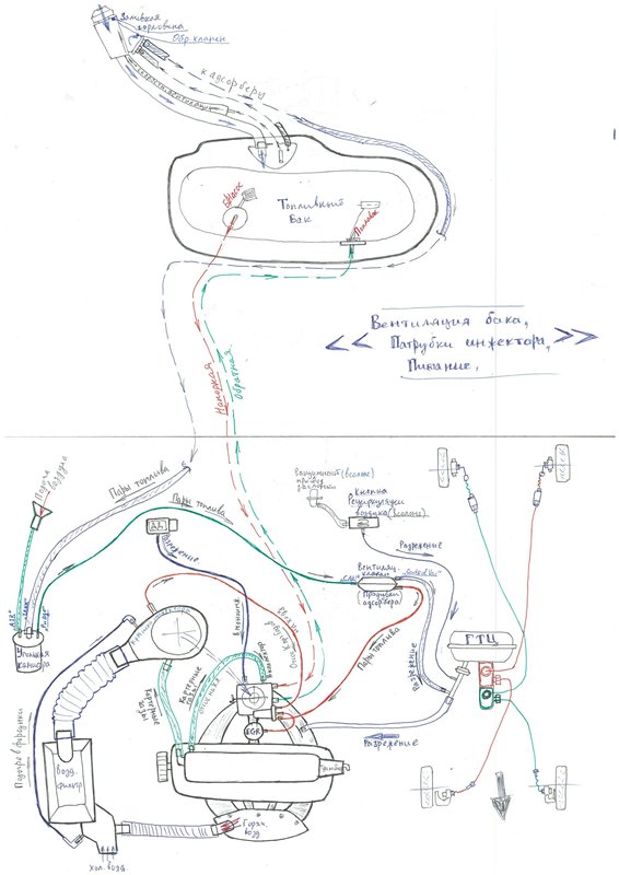

Вот такая система должны быть, так что у тебя тоже часть выкинута, а может и нет не буду утверждать

Вообще ничего нету и трубка на баке заглушена. Буду все восстанавливать. Есть первые попыткиsmile.gif)

На адсорбере стоит клапан , к нему от мозгов должны быть провода управления , поищи . У меня на пятнашке 2004 года , если клапан , отключашь , горит чек , у тебя чек не горит ? Ещё добавлю , в случае , если будешь восстанавливать всю систему , то вся система бензобака , должна быть герметична , иначе твой моник , будет сосать не учтённый воздух из бака , вместо паров бензина . знаешь для чего , он пары должен сосать ?
