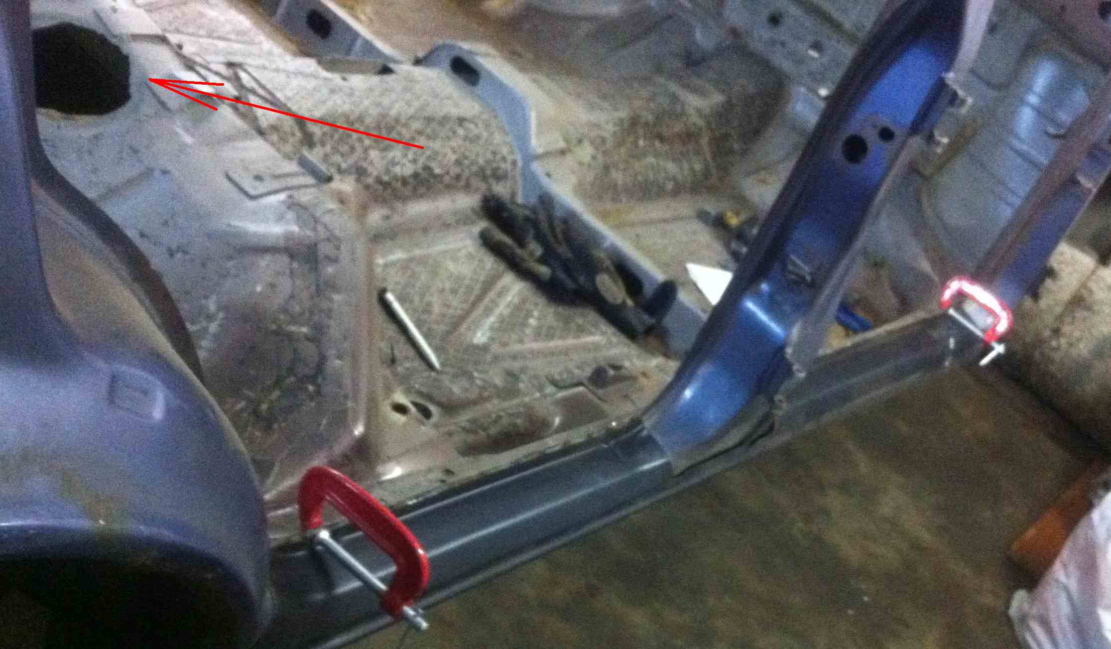

Цитата(Shcapkov @ 1.4.2013, 22:36) Просмотр сообщения
Кто бак себе переставлял от других машин с погружным насосом ? Скоро лето нужно, нужно к замене готовиться.
У меня на обоих Аськах стоят баки от ОВА с погружными насосами.
Одну из них переделывал сам, т.к. пионеры срезали внешний насос.
Глобальные переделки не требуются, баки Асконы и Вектры А абсолютно идентичны!
Что потребуется для переделки:
1. Купить бак в сборе (вместе с насосом), и штекером к нему. Также купить круглую пластиковую крышку, закрывающую доступ к насосу из салона.
2. Купить вектровский держатель для бензофильтра. Держатель находится на правой лапе, держащей бензобак.
3. Купить трубку резиновую бензостойкую для подключения бензомагистралей (метра 2-3, внутр. диаметр 8мм)
4. Бак желательно сразу промыть, аккуратно вытащить насос, поменять фильтр на нём (200р)
5. Снять старый бак.
6. Пропилить электролобзиком по металлу окошко под сиденьями для доступа к бензонасосу (см. фото) Площадку где пилить вы сразу увидите, когда снимете задний диван. Отверстие нужно размечать по круглой пластиковой крышке. Она должна держаться за края отверстия.
7. Прикрутить новый бак, одновременно подключить бензопроводы
8. Проводку для подвесного бензонасоса вытащить из дырки в багажнике (справа). У себя я её вытащил около двери левого заднего пассажира и пустил под задним диваном к отверстию в полу под правым задним пассажиром.
Вроде всё. Лучше конечно один раз увидеть, но фоток в процессе не делал.
У меня обе машины инжекторные, на карбюраторных могут всплыть ньюансы.
Сообщение отредактировал BasiC: 01 Апрель 2013 - 23:16
