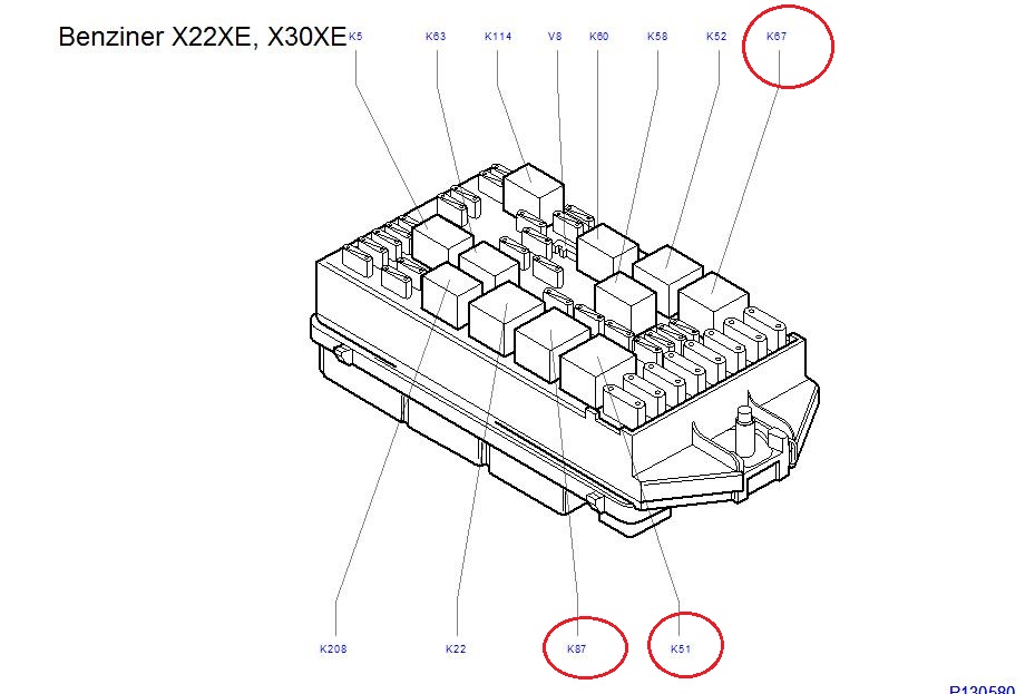

Не срабатывает вентилятор при достижении 100 градусов, раньше работал.
Снял датчик замкнул контакты реле щелкает - вентилятор не крутиться
На вентилятор были подкинуты + и - , - вентилятор рабочий крутиться.
При большом перегреве >105C включаются вентиляторы уже от ЭБУ, от тех реле значит проводка целая.
Какие варианты? : Обрыв проводки от реле до вентилятора? Плохое реле?

Как вариант прозвонить проводку или если второй от ЭБУ крутиться то поменяй релюхи местами и станет яясно - рабоче реле или нет.

Novu, Точно там же 3 реле одинаковые на управление вентиляторами:
1 - от датчика температуры на радиаторе (2-х контактный)
2 - от датчика температуры на радиаторе, который работает только при включении кондиционера (3-х контактный)
3 - от датчика температуры на двигателе и вроде как управляется он от ЭБУ.
Если где то неправ поправте) Мне кажется само лучше поменять если прийдется реле от ЭБУ, т.к. если будет работать норм этот датчик то уже от ЭБУ не прийдется сбарсывать температуру т.к. она уже до такой не вырастет) Только не помню где какая стоит

Указанные на картинке реле идентичны . Можно попробовать их поменять местами . Если слышен "щелчок" при включении , то это не значит , что реле работает . Контакты реле могли "подгореть".

sergemoskva, Вот и у меня то же подозрение, благо это легко проверить тестером на проводах вентилятора, приходит ли питание когда реле щелкает.
