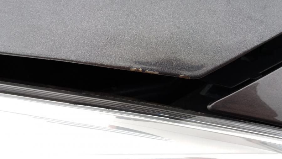

Сегодня обнаружил маленькую неприятность, если закрыть капот то он упирается в правую фару, между левой фарой и капотом сигарета проскакивает. Через два дня буду искать причину.
