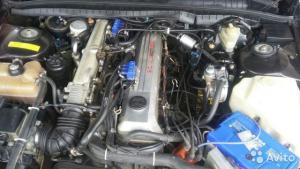

Привет всем!Я новенький тоько купил сенатора.Я уже много почитал всего интересного в ваших переписках,понял как прочитать ошибки,а подскажите как их удалить?????Стоит газ OMVL расспределёнка но ни кто не может дать ей ума.Машина на газу троит,глохнет,обороты плавают!Один кулибин сказал что первая причина броне провода,на них нету колпачков который глушат все колебания на мозги газа!!!Сейчас рассход бенза по городу 20-25 смотря как давить-это очень много что можно ему зделать???Сенатор 3 литра автомат,как посмотреть какой движок незнаю!!!!

Сейчас не помню,но в инете есть программа на газ.оборудование,скачаешь и продиагностируешь,шнурком ваг-ккл.

я у троих был типа мастеров! у них у всех когда подключаются к газу виснут ноутбуки хотя другие машины делают норм!!!говорят что этот тип газа для него не подходит!!
вот газ.оборудование!!но как стирать ошибки которые я найду????

Блин мотор как новенький!Снимешь клему аккума на 10минут и всё..
