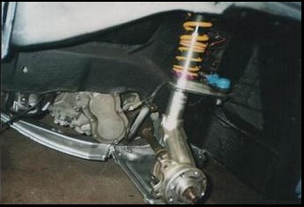

всем привет тут изучал сайт Ascona C i500 и наткнулся на следующее
кто знает от чего он мог такие пружины воткнуть???

Отправлено 12 Февраль 2009 - 12:26
Полагаю, что просто прикол.

на асю задние пружины почти подходят от БМВ хулиганки там нужно только самые краюшки витков подпилить бормашинкой, чтоб на родную посадку стали .... на вид очень похожи....... но жесче и правильнее в подвеске работают........
вместе с ними желательно поставить амортизаторы от мерседеса........ можно БУ выклянчить приличные на автосервисе........они немного длиннее и отбойник внутри стоит , машина сразу едет как трамвай , в поворотах почти не кренится , дорогу держит изумительно ............. примерно как хонда Аккорд 2005 года..........
а на рисунках пружины очень дорогие с различной жесткостью витков.......название чем то напоминает Майбах.............на асе это не надо там пружина и так правильная того же эффекта добились за счет того что она бочкой........ тоесть длинна витка разная а соответственно и плече нагрузки.......
