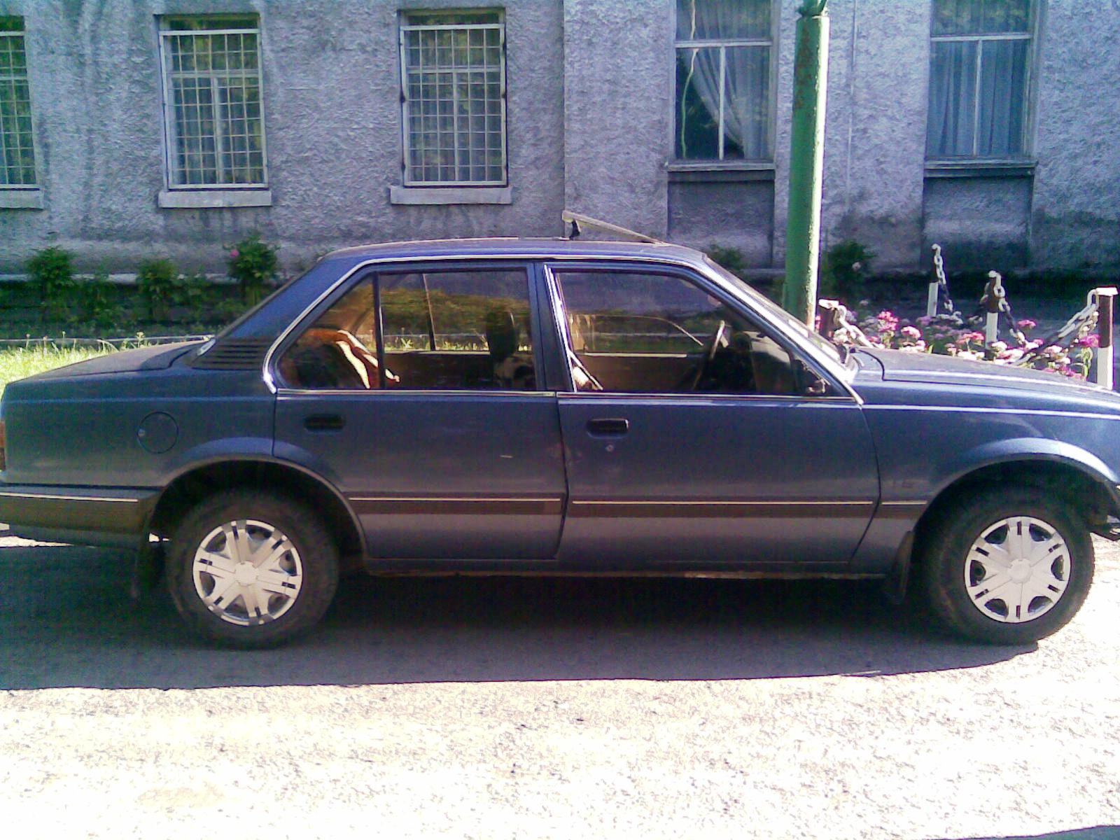

Отправлено 14 Август 2010 - 17:03
Цитата(skilful @ 28.3.2010, 20:55)
Во я и думаю,как их туда впихивали.Если и умудришься запхнуть,будешь мордой вниз пикировать,если аморов хватит ещё.Видно пополам пилили.Мне моя ровная посадка нравится больш.Ток под грузом как то некрасиво проседает.Если жопа задрана,ну не красиво ведь...
Но не все некрасиво когда жопой вверх...
у меня задние пружини очень хорошие,и еще надежные,все перевозили,(и полную машину плитки вез,и бой вывозил и картофел загружал полностю в машину......) у меня она очень хорошая,рабочая ласточка....вот почему нехочу ничего иного ....

Цитата(anki @ 14.8.2010, 17:51)
GIDZULJA, Выложи фотки машины в теме "фото Ascon", интересно глянуть новенькую машину.
Ну как ето новая,она у меня с октября 86 года рождения....1,6D опель аскона.....а фото виложу,тут http://forum.opel-cl...620#entry847066

GIDZULJA,Но не все некрасиво когда жопой вверх...согласен полностью.... Изображение ,а нас чёт машины...ну не красиво.У тебя то не так уже и задрана.У меня тоже ровно стоит,вот если нагружать садится.
я хочу поменять стойки с переду,а зад небуду трогать,а так то все супер!!!!!!!!!
