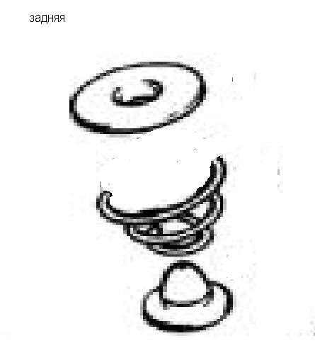

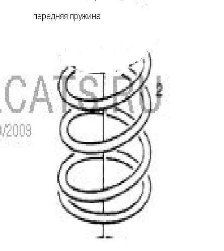

Ребят, можно такую просьбу - мне бы рисунки асконы и рекорда снизу, и длину базы того и того.
Цитата(BAHEK and KO @ 19.7.2009, 12:24) Просмотр сообщения
Я себе передние и задние пружины пилил , с передними проблем нету отпилил 2 витка и нормально, а вот с задними был не большой геморой , у меня там лонжерон усилен наварками и поэтому если срезать 2 витка машина становится не очень низкой поэтому пришлось резать пружину практически по полам и сверху к лонжерону прикручивать круглую опору для нее , далее вверху пружина у меня укрепляется хомутами что бы при раскачке авто она не выпала.
Как ты её пилил, если она бочкообразная?
#46 BAHEK and KO
BAHEK and KO
  • Cообщений: 191
  • Город:Волгоград
  • Автомобиль: OAC 87-88 Sedan E18nv upgrade solex 21073
Отправлено 19 Июль 2009 - 11:06
Цитата(Wagon @ 19.7.2009, 9:39) Просмотр сообщения
Дык не продается нифига. Не фанат. Деньги вваливать бессмысленно. Но сидеть на жопе, сложа руки не могу. Не продастся - поиздеваюсь вдоволь.
Вот схематично
#47 Wagon
Wagon
  • Cообщений: 828
  • Город:Челябинск
Отправлено 19 Июль 2009 - 13:10
по рисункам ниччо не понял
