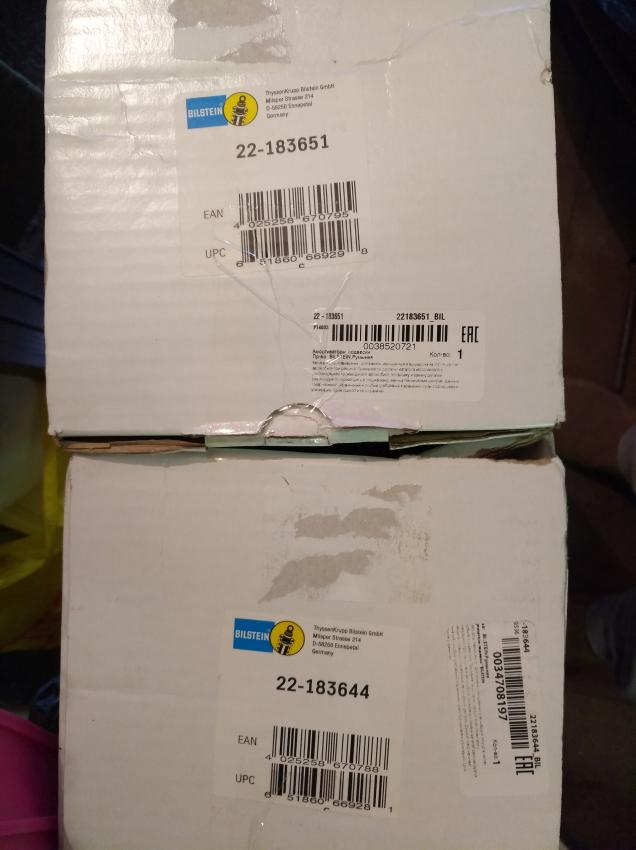

Отправлено 15 Май 2020 - 05:42
Вчера поставил передние амортизаторы  Bilstein артикулы 22-183644 и 22-183651.
Плотно, без раскачки, вполне комфортно. Старые родные были очень мягкие (уставшие уже) плюс большой ход - баржа плавала :au:
Зад пока не менял - но тоже уже хочется Бильштайн, родные также мягкие и с большим ходом - ощущается разница с передней осью, зад качает...
Выкладываю фото маркировок.
Также стикеры - там видно где произведено.
