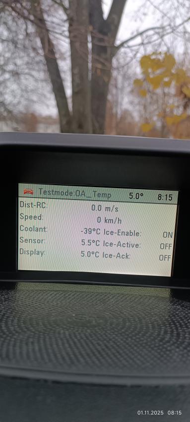

Благодарю, очень похоже на это. Сегодня нашёл как зайти в режим диагностики авто, так там показывает что охлаждающая жидкость имеет температуру "-39" градусов... Думаю датчик нужно поменять.

У вас не работает первая скорость вентилятора(перегорели нити на резисторе)-поэтому карлсон включатся в аварийном режиме.На наших двигателях вкл. запрограммировано на 108 гр. и отключение на 104 гр. на 1-ой скорости.
Воот, очень полезная информация, благодарю! Я менял этот резистор летом, думал проблема в нём, но ничего не поменялось. Вопрос: может ли этот режим быть нарушен из-за нерабочего датчика темп. охлаждающей жидкости, который находится в радиаторе?
#834 УРФИНДЖУС
УРФИНДЖУС
  • Cообщений: 3 582
  • Город:Долгопрудный
Отправлено 01 Ноябрь 2025 - 09:52
Поменяйте датчик температуры ОЖ на оригинал или хороший аналог .
Покатайтесь и понаблюдайте .
Если проблема ушла - значит он .
Нет - копаем дальше :
Датчик температуры в корпусе термостата ;
Термостат не исправен ( как вариант )
Резистор скоростей вентилятора ( что врятли )
#835 Stason8321
Да, так и сделаю. Сначала поменяю датчик в радиаторе и покатаюсь. В термостате, думаю что он рабочий, т.к. термостат открывается на большой круг на 105 градусах + на OBD показания считываются скорее всего тоже с него (т.к. показания есть и по тим показаниям термостат отрабатывает). По результатам отпишусь после.
