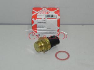

Может заказать такой датчик febi 04777 все таки,и под мой радиатор без шаманств вроде должен подойти
