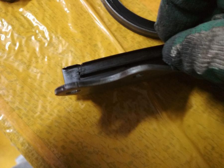

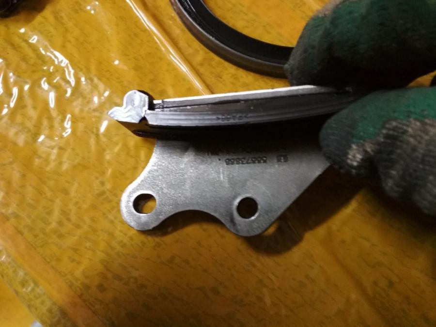

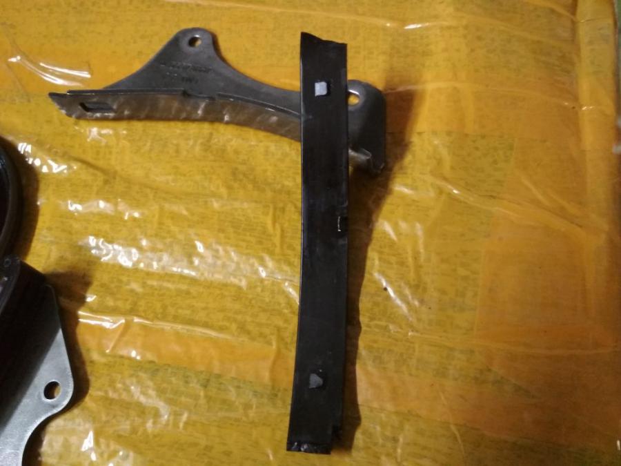

Вот что становится к такому пробегу с успокоителями, один вообще развалился после снятия. А второй побило растянутой цепью

Ну первое, это был звук при заводке в течении 1-2 сек. Что меня и насторожило. Второе, это грубая работа двигателя. Третье, это при сбросе газа, шелест.
