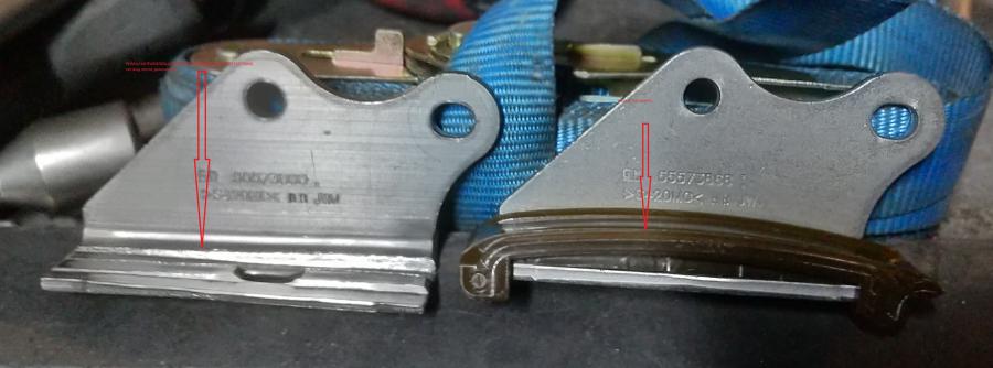

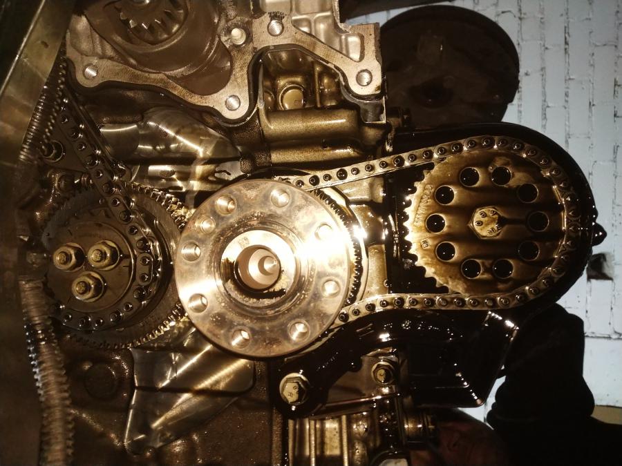

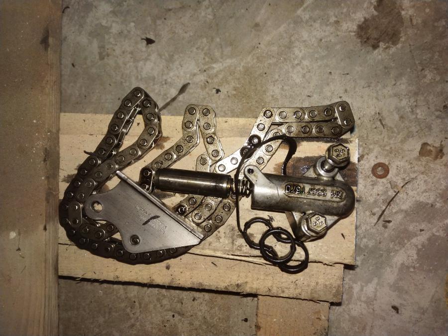

это сообщение для владельцев  с двигателем 1.6d. Произведена замена цепей, во-первых: цепь ГРМ была растянута примерно на 1,5-2 звена и вероятно было смещение на 1 зуб звёздочки и во вторых- состояние РЕЙКИ,НАПРАВЛЯЮЩАЯ,ПРИВОДНАЯ ЦЕПЬ,НИЖНИЙ [55573868], показано на картинке., а также  приведены некоторые моменты при замене. Вообщем процесс довольно трудоемкий,это мягко говоря, имею ввиду дополнительные демонтажные и затем  монтажные работы.

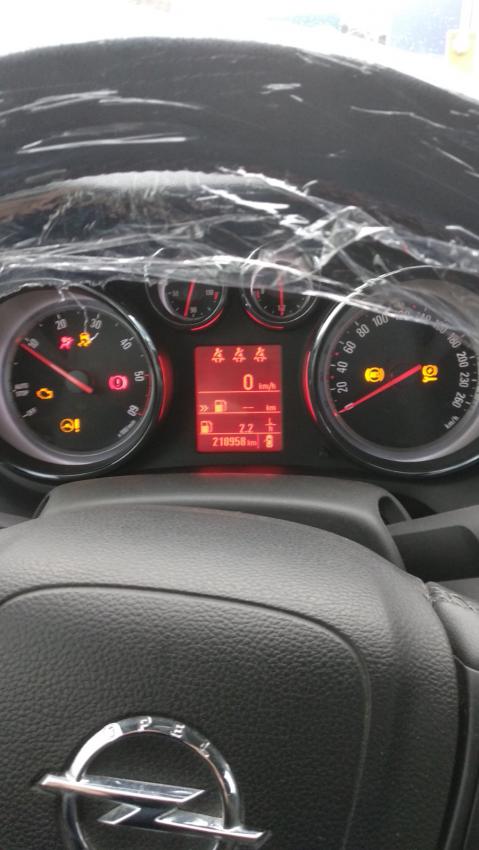

Сегодня поменяли, все как би ок, заводится, но как на грех не х куча ошибое по все датчикам. Ел.ручник не работает, esp, тоже. Короче все завал по електронике. Дворники не вкл. пишет что омивайки не хотя полное. Пишет сто тормозной тоже не , хотя бачок аолний

#57 Vlad_7919
Vlad_7919
  • Cообщений: 102
  • Автомобиль: Opel Zafira Tourer 1,6 CDTI
Отправлено 24 Декабрь 2019 - 20:41
Смотрели и понять не могут заводится проехал поворот то вкл то начал моргмть как би лампа сгорела, ел.ручник вообще не дишит есп,абс все висить, парктроникоа не работает, ничего не.

Ох и трудно же читать такое, Гугл переводчик уже понятнее пишет. :)
Очень похоже на то, что забыли какой-то разъем соединить, и ли точку массы на кузов где-то, или потеряна связь между блоками управления..

После замены комплекта ГРМ (все вплоть со звездой коленвала), и выжимного подшипника КПП, все было собрано (видать через ,,,ОпУ) повыскакивало куча ошибок (на фото), при включении поворотника, он включается. пару сек., а потом начинает мигать с частотой как бы там нет лампы, электроручник вообще ни начто не реагирует, парктроники тоже. Они там че-то распечатали, с ошибками, там 3 страницы., и двигатель как-то жестко работает. Мож надо еще было и форсунки адаптировать.
Посоветуйте, други, что может быть, куда лезть (пускай падлы официалы сами и ищут), но все же хочется знать.
Датчики АБС, ESP, подушка безопасности (SRS), электроусилитель руля (хотя он работает),  и все туда же.
Как раз включилась прочистка сажевого, от того такой мгновенный расход.
Спасибо заранее.
