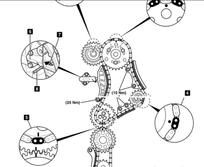

Метки правильно выставили? так как, там есть одна хитрая метка на нижней звездочке,  где встречается с цепью маслонасоса.
3. Этого не видел, но по схеме это знаю. Но умаю что там правильно. Менял на фирм СТО Пежо, ситроен, опель.
Ошибки исправят если не завтра так послезавтра, но только одно все равно меня бесит, жуть как. Заменя комлекта ГРМ была потому, что при запуске был пару сек. рокот или ну не скрежт ( я все склонялся к стартеру), но сказали, что цепь и натяжители. Ну поменяли, а звук остался, меньше конечно,но...осадок жуткий. Я уже не говорю о ЦЕНАХ.
Но, здесь дело не в метках, я уверен, там  все Ok. Вопрос в электрической части - что-то и где-то не подсоединили , я же писал выше, даже парктроники не работают (отсоединяли) так ка бампер не снимали а двигатель опускали вниз с коробкой.

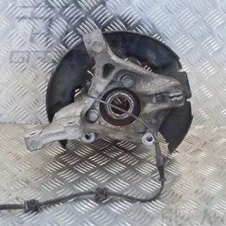

И, еще выскочила ошибка по ABS/ESP, смотрели, думали датчики абс, а оказалось что проставки, которые закрывают мишень абс чтобы не попадал грязь, их нет. Что за проставки, может это косяк официалов, ведь снимали колесо  ступицу  и т.д.

ну до этого ты же ездил и не было проблем с абс?Скорей всего криворукие чего не доставили,и не понятно что за проставки(нет там ничего такого),там есть толко жестянка(защита диска),а со стороны гранаты, ей же(гранатой) и закрывает область абс.Скорей всего не почистили датчик и кольцо абс(налипло всякой каки),сейчас как минимум оттянуть приводной вал с гранатой и почистить кольцо.
а насчёт рокота-цокота дистанционно практически не возможно подсказать,надо пощупать,послушать,понюхать :ab:
фот вы такое написали, а даже сами не поняли
смотрите
в этом случае подключается прибор для определения в какую сторону капать. тут вопросов пока нет.
смотрели
уже хорошо
думали датчики абс
тоже нормально. можно предположить, что считали код и по нему поняли, что проблема в каком-то датчике
а вот тут ступор. получается, что для определения отсутствующих деталей произвели осмотр и сравнение как минимум с другой стороной в вашей машине. а может и другой автомобиль смотрели или даже разобрали для сравнения.
а из этого следует, что ни фига не сделали и в итоге все стоят и чешут репу.
как это понять?????

а из этого следует, что ни фига не сделали и в итоге все стоят и чешут репу. как это понять?????
Я чешу репу. Вы лучше мне поясните, что за проставки, если знаете, чтобы я там им уставил, а то задолбали.
Я же выше описал и показал,что там есть и понятие проставки в зоне абс ,ступицы,НЕЕТУУ.Уточни конкректней,что именно они хотят,и вообще держись от этих мастеров подальше иначе они тебя ещё на что нибудь разведут,скачай книгу по зафире и изучай сам потихоньку матчасть,а мы поможем
