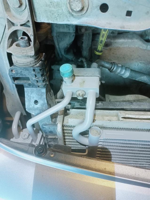

 Конденсатор кондея заменён, кондей заправлен фреоном (штатно - 690г., заправили 700), а дальше начались вопросы: не запускается вентилятор (на улице +8, может и не должен? подцепил Оп-ком, на тестах релюшки вентилятора работают, он крутится), и ещё - если открутить голубой колпачок (на фото),
из-под него тихонечко шипит, видимо, выходит фреон - это нормально или нет?
Кто имел опыт с кондеями - просветите, пожалуйста, обидно, если придётся снова менять этот конденсатор.

Под колпачком стоит золотник. Его можно поджать. Не получится так устранить утечку тогда его менять. Только золотник

Как советовали выше, сначала поджать золотник и проверить на утечку. Если не помогло, менять золотник, газ при этом (если не успел весь сбежать) не обязательно выпускать в воздух, заправщики могут принять его на хранение и потом вернуть, добив до нормы.
И еще важный момент - при температуре ниже +5 кондей не включится, это нормально.

Кондей при +8 именно, что работает, холодит, но без вращения карлосона. А вот как поджать золотник - я не понял, смотрел и так и сяк, короче, завтра на сервис поеду, будем разбираться.

Он крутится специальным длинным ключиком в виде трубочки с прорезью. Как металлический колпачок колёсного нипеля только длинный. И он немного шире прорезь имеет.
При желании есть возможность сделать самому, а можно купить. Такие "отвёртки" продаются

Посмотрел, действительно всё просто. На сервисе поменяли золотник. Вроде бы всё в порядке.
