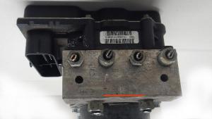

нужно смотреть по коду. тогда точно подойдет
А по какому коду?
Это он?
Не отступать и не сдаваться!
#32 ProfNew
ProfNew
  • Cообщений: 3 459
  • Город:Москва, Юго-Восток
Отправлено 02 Октябрь 2020 - 18:19
Ты живешь в 5 минутах езды от меня. Заехал бы, показал вин и что нибудь подобрали бы. Найти б/у блок АБС реально. Если только там в машине не сильно редкая спорткомплектация.
Ой. Надо поменять. Я на ПМЖ в СПб, Кронштадт.
Да стандартная комплектация 1.4 бенз, МКПП, без турбины.
Вин XWFSD9EC1C0001757
#34 ProfNew
ProfNew
  • Cообщений: 3 459
Отправлено 02 Октябрь 2020 - 19:02
Вот. В машине есть ESP. Это уже кое-что.
А немецкий вин можно?
И еще - по выше приведенной фотке вопрос.

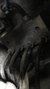

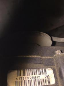

Опустившись на 2-3 сантиметра ниже этой наклейки - на алюминиевом корпусе самого блока АБС выбита его маркировка - там три латинских буквы. Вот их бы сфотографировать.

#37 ProfNew
ProfNew
  • Cообщений: 3 459
Отправлено 02 Октябрь 2020 - 19:25
Вот об этой маркировке идет речь

#39 oniq20003
oniq20003
  • Cообщений: 67
  • Город:Санкт-Петербург Кронштадт
  • Автомобиль: Opel Meriva B 5МТ
Отправлено 02 Октябрь 2020 - 19:48
#40 ProfNew
ProfNew
  • Cообщений: 3 459
Отправлено 02 Октябрь 2020 - 20:07
Напрямую вот такого прямо сейчас нет. Но есть такой же, для 2011-2012 года. Для ЕСП. там буквы другие. Но должен работать. цена порядка 15ти на текущий момент.
