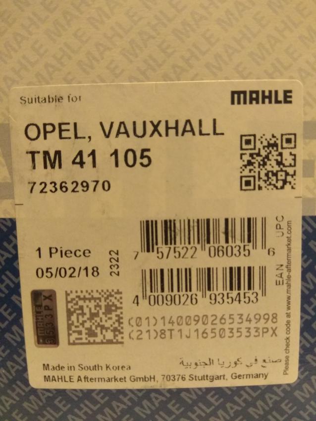

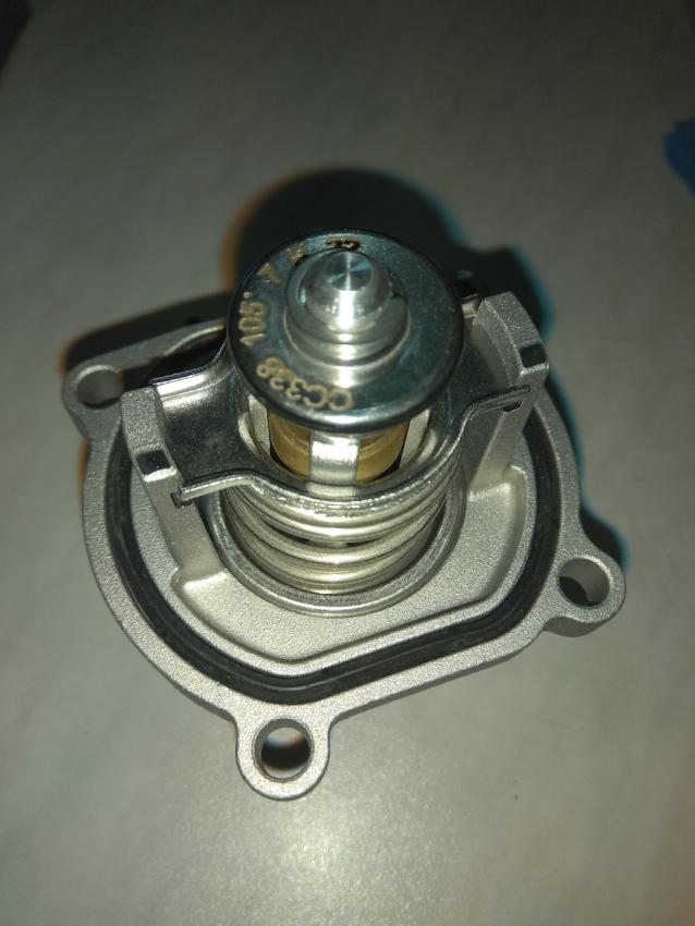

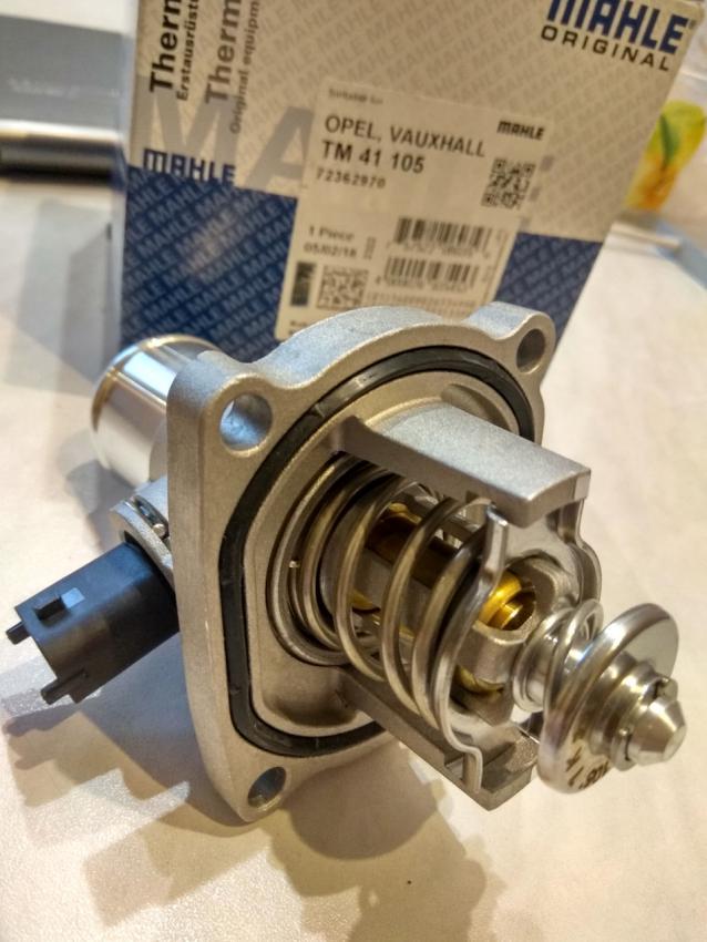

KNECHT/MAHLE/BEHR TM41105

Всем удачи!! Ну вроде маразм с термостатами прошёл..Заказ на OZON KNECHT/MAHLE/BEHR TM41105 -3.840Р. Пришёл как на фото один в один. Поставили, проехал, работает штатно. Я глазам своим не поверил... :roll: . Теперь будем смотреть сколько он отработает  :al:
