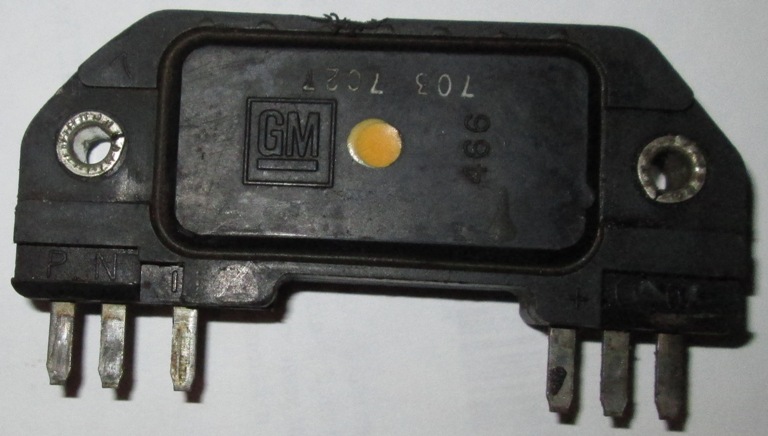

Мой коммутатор.
[attachmentid=117175]
Обозначения контактов слева направо: P N - + C O
Масса на коммутаторе в порядке.
Проверил напряжение на контактах коммутатора (между "+" АКБ и контактами коммутатора).
Напряжение аккумулятора 12,5 В.
При выключенном зажигании.
Все 6 контактов показывали 12,5 В
При включенном зажигании.
P - 10-12 В (напряжение "прыгало"), в некоторых случаях 8-12.
N - 10-12 В (напряжение "прыгало"), в некоторых случаях 8-12.
"-" - 12,5 В.
"+" - 0 В.
C - 0 В
O - 12,5 В
После отсоединения коммутатора обнаружилось, что контакты штекера, подходящие к контактам коммутатора "+" и "C" замкнуты между собой (прозваниваются).
Можно ли по полученным данным сделать какие либо выводы?
Сообщение отредактировал valakandre: 11 Ноябрь 2014 - 22:54
#754 Кузьма69
Кузьма69
  • Cообщений: 4 078
  • Город:Тверь
Отправлено 11 Ноябрь 2014 - 23:17
Мvalakandre, Можно.Прочитать схему и принцип работы данного коммутаиора.Выложено все на форуме.По моему-рабочий.Еще ..Бывают 6-лапые (этот) и 7-ми.Отличие- 7 нога на насос(для моников).Модули взаимозаменяемые.Просто 7 не подкл.
Да,а искра то с катушки или на свече пропала?
По коммутатору полистай тему по моновпрыску- там вроде это разбиралось..Еще в теме электрика наверно что то найдешь...Ну и книжка по асконе в шапке прикреплена.
Сообщение отредактировал Кузьма69: 11 Ноябрь 2014 - 23:39
