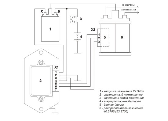

Опять заморочки начались...Заводится хорошо холодная,нагревается при езде примерно до темп. открытия термостата и начинается...при сбросе газа обороты падают и глохнет,заводится если сразу очень трудно с газулькой в пол,чуть педальку отпустил-глохнет,доезжал до гаража пост. подгазовывая в пол,чуть сбросил обороты-глохнет и вооще не заводится??? Постоишь минут 20,завёл(с пол тычка) и поехал дальше таким же макаром на бешеных оборотах...Карб снимал не один раз-всё продувал и промывал ацетоном.Мозги могут творить такие вещи? Где копать?

смотри в теме моник на 16n... там есть экспресс проверка модуля зажигания.
в этой теме... зажигание ранее... мы сравнивали модули с моника 7ми лапый и 6ти с св мотора. по распиновке найдете где подключен датчик холла или индукционная катушка в зависимости от вида трамблера. бываает модуль при перегреве тварит такое.помирает силовой транзистор из-за перегрева - выгнута прилегающая поверхность - плохое охлаждение или после скидывания клеммы на работающем авто. проверьте провода к катушке... может быть переломлен где 12 вольт на нее приходит в колодке разъема или у трамблера провода.
после проверки системы зажигания будем думать дальше. еще похоже на датчик т ож, но! система в этом случае ставит среднее значение и хх не причем тут тогда. могла лопнуть трубка к датчику разряжения,тот что на перегородке с трубкой от мотора. подсос воздуха на сочленениях впускного коллекторапроверить... например пеной для бритья), проверить трубку на наличие трещин к вакуумнику тормозов. если все из этого окей. тогда система хх на карбе.

Всё оказалось проще и ещё раз убедилсяв том,что в первую очередь надо хорошенько проверить(прозвонить) всю проводку зажигания-у меня массовый(минусовой) провод от блока управления(мозгов) к модулю отгнил от наконечника в трамблёре,визуально на месте,а не звонится,потянул-он и отпал-зачистил,присобачил на корпус трамба и ar.gif ...Зато провёл полное ТО карбу и многому ещё,до чего руки не доходили. ...Может кому пригодится-не мог найти на карб. пусковое устройство,приколхозил на проволочной тяге вакуум от "Копейки". Случайно по запчастям на FORD SIERRA 85 г. нашел Jp Group 129060002 . Выписал,поставил и все проблемы с холодным запуском ушли за всего 250 р.
