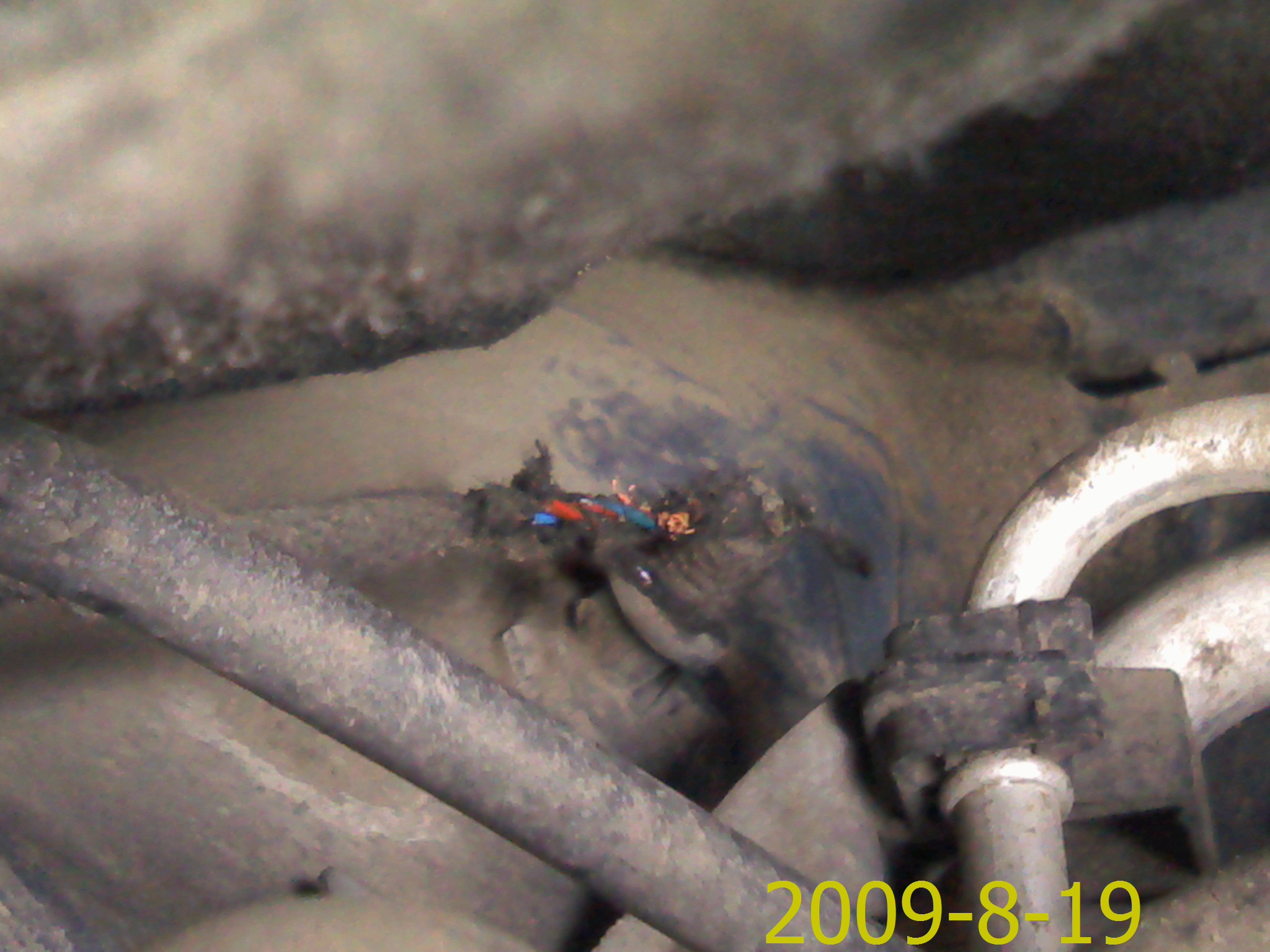

подскажите можно ли запаять провод к датчику АВС правого переднего колеса или необходимо менять ступицу, в которую от впаян? Машина Астра Н 2007
Смотря где и как он порван.
У меня он был перегрызан в районе крыла в моторном отсеке.
Просто зачистил, соединил и заизолировал. Все работало
[attachmentid=96207]
