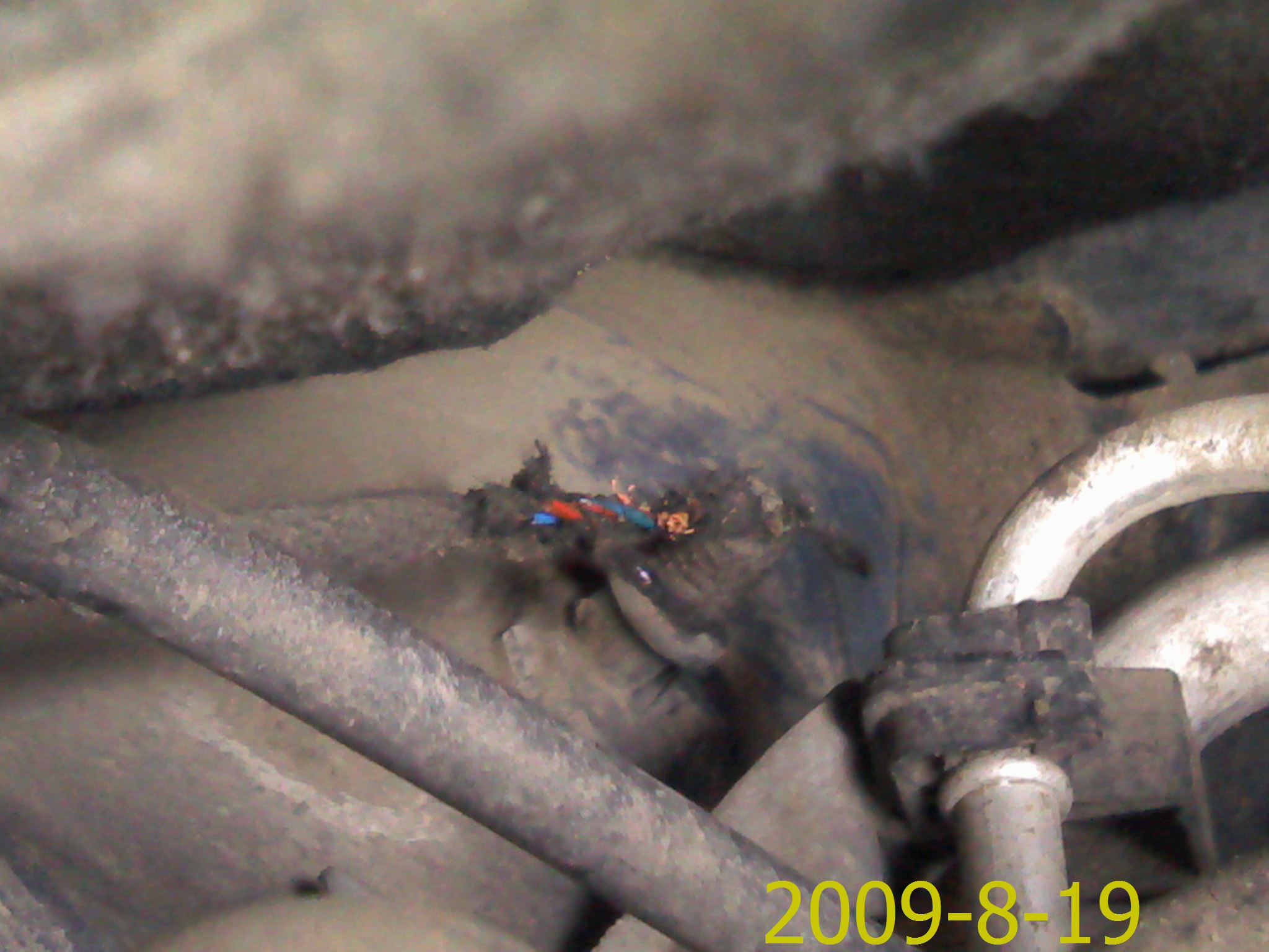

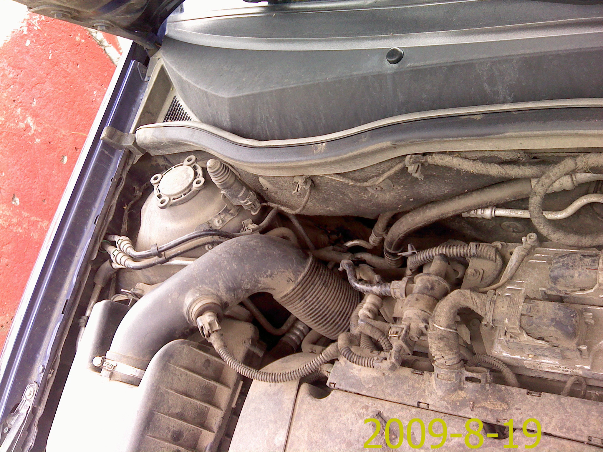

Цитата(C@RLO @ 12.4.2010, 12:48) Просмотр сообщения
Главспец, и какие номера ошибок выдало??
Возможно, что при обрыве датчика ошибка и будет "педалироваться", но в случае "глюка" датчика, педалями ничего прочесть не удастся!!! проверено!!
[attachmentid=50630]
[attachmentid=50631]

Отправлено 12 Апрель 2010 - 13:32
Главспец, а какой провод перегрызли грызуны?
ASTRA GTC 1.8MT COSMO )))))
Astra F 1993, C14NZ была...
#123 Главспец
Главспец
  • Cообщений: 13 201
  • Город:Москва, ЮВАО
Отправлено 12 Апрель 2010 - 13:36
[attachmentid=50632]
[attachmentid=50633]
Надеюсь поймете
