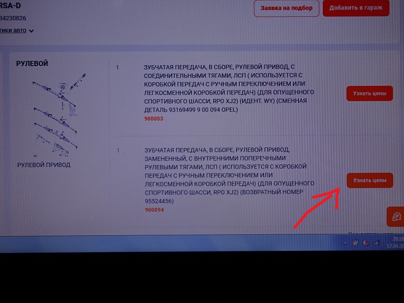

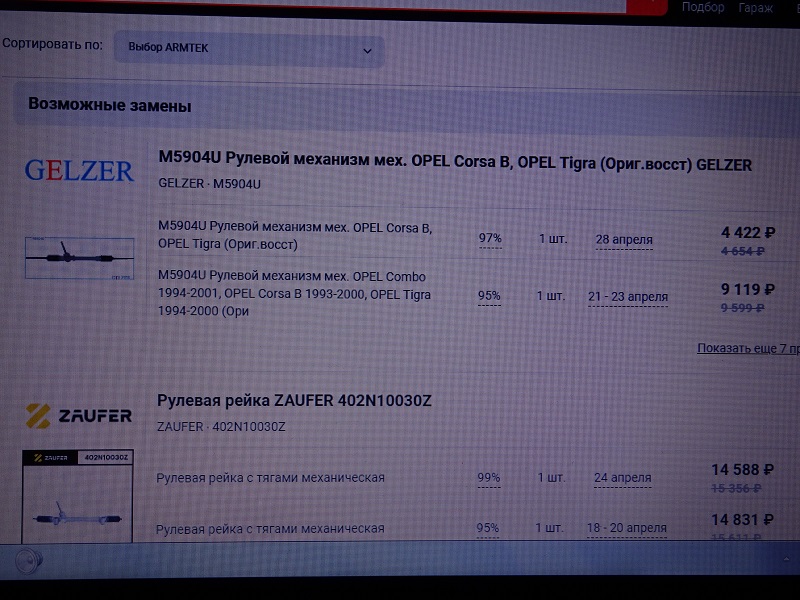

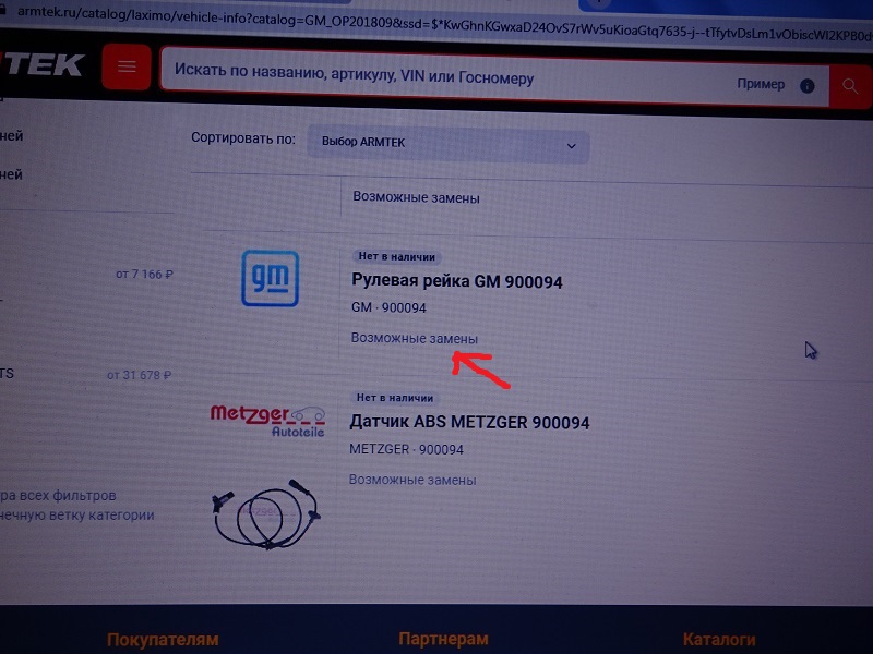

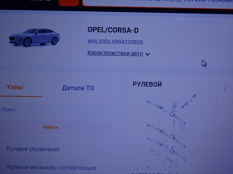

@devset Что выбрать?... так это уж как ваша религия и состояние кошелька... вот для нагляду, зайдите сюда: https://armtek.ru/ca...tification-auto По вин-коду и выбекрите "рул. рейку", далее "узнать цены" по коду Опель. 900 094, далее на рул.рейку Джи Эм и варианты замены -- вот и варианты реек, как новых, так  востановленных ... Вот на картинках как это выглядит:
