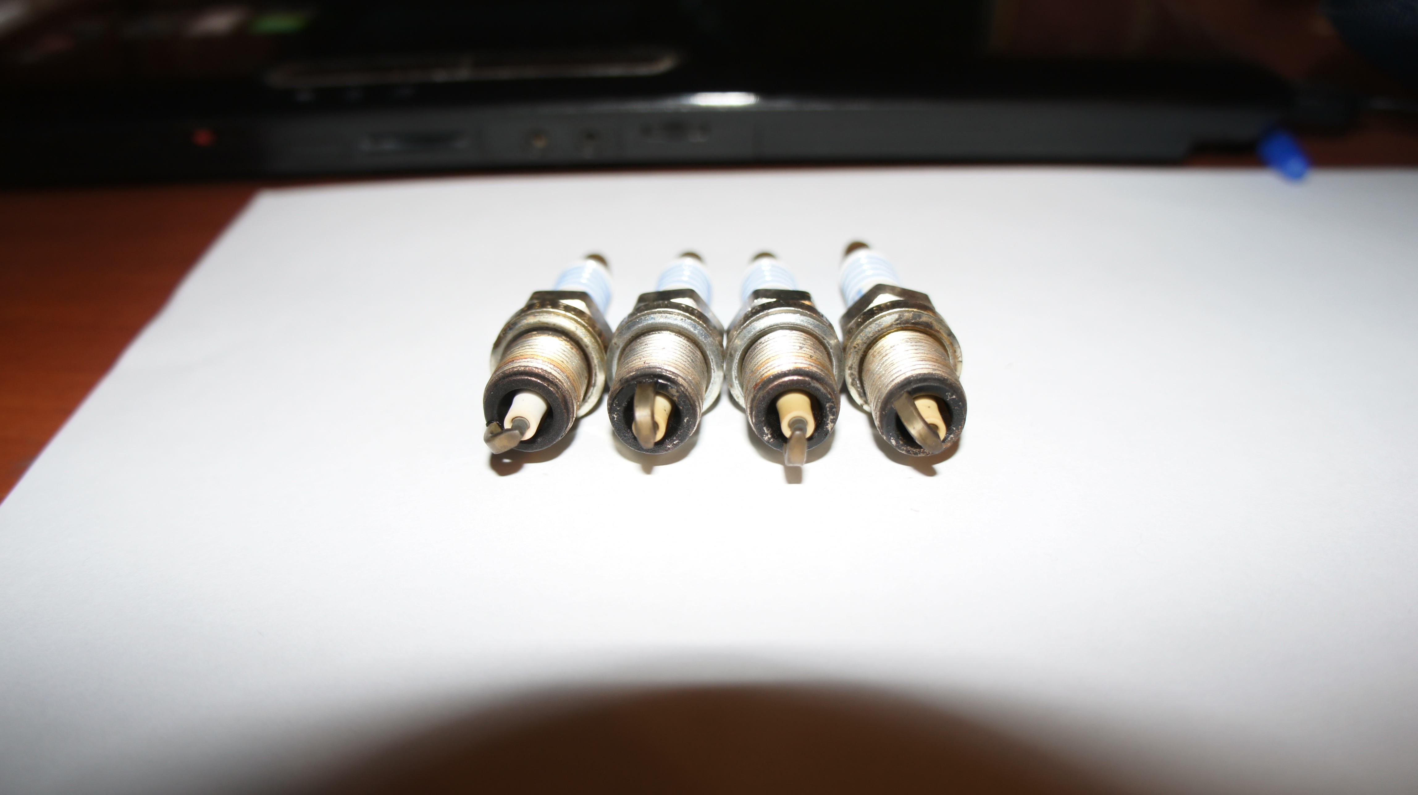

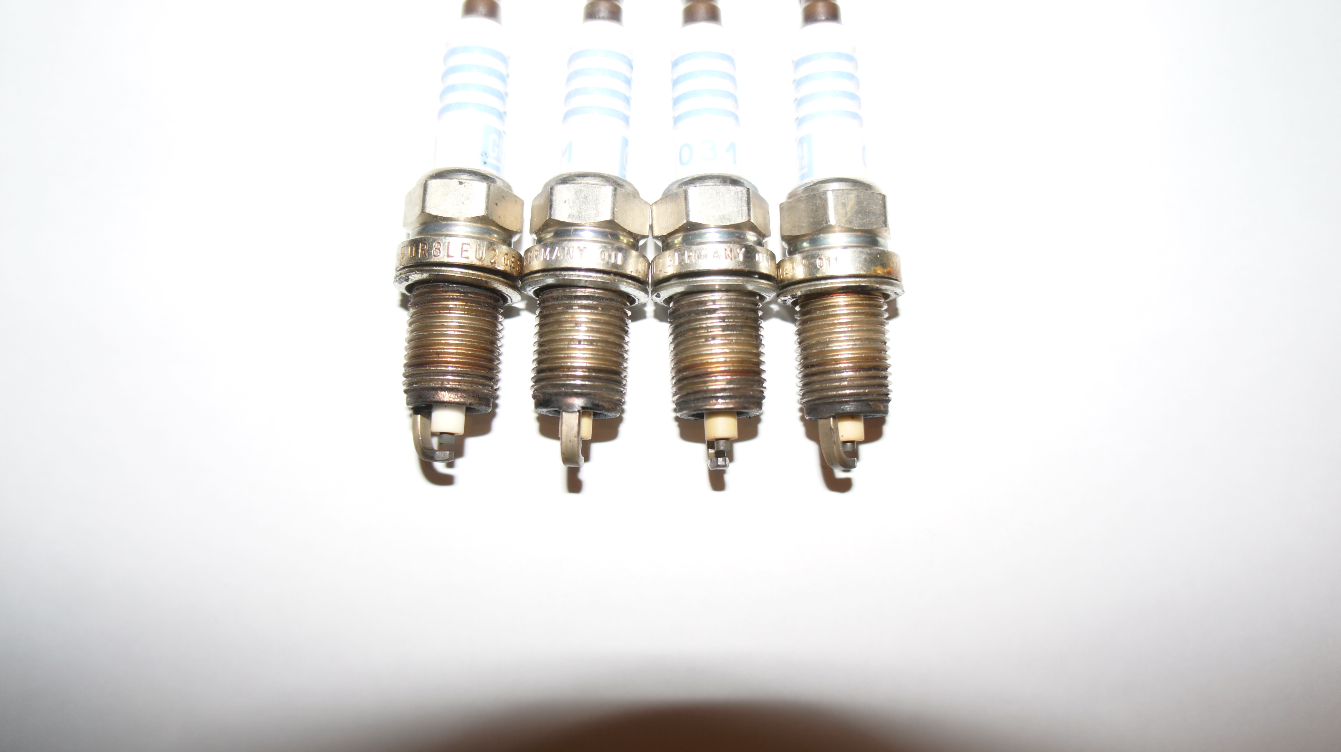

Отправлено 06 Октябрь 2011 - 18:24
Почему-то сегодня вечером получилось поменять свечи. Честно говоря даже не знаю, в эту тему писать, или в "про свечи". В общем, замена свечей и фильтра ничего не дала. Изменился звук стартера, но машина не завелась. Брызгать "быстрым стартом" не стал.
Фотографии старых свечей прикладываю.
#154 ser_platonov
ser_platonov
  • Cообщений: 994
  • Город:Коломна
Отправлено 06 Октябрь 2011 - 21:43
нормальные свечи....я бы даже сказал очень хорошие...

#155 VVsevolod
VVsevolod
  • Cообщений: 705
  • Автомобиль: Lexus GX 460
Отправлено 06 Октябрь 2011 - 22:22
Свечи выглядят отлично. Ну а проверить их можно либо в продвинутом магазине, либо в автосервисе, где есть тестовая камера для свечек.
Но дело скорее всего не в свечах.
Я бы проверил смесеобразование и подачу напряжения на свечи при заводке.
