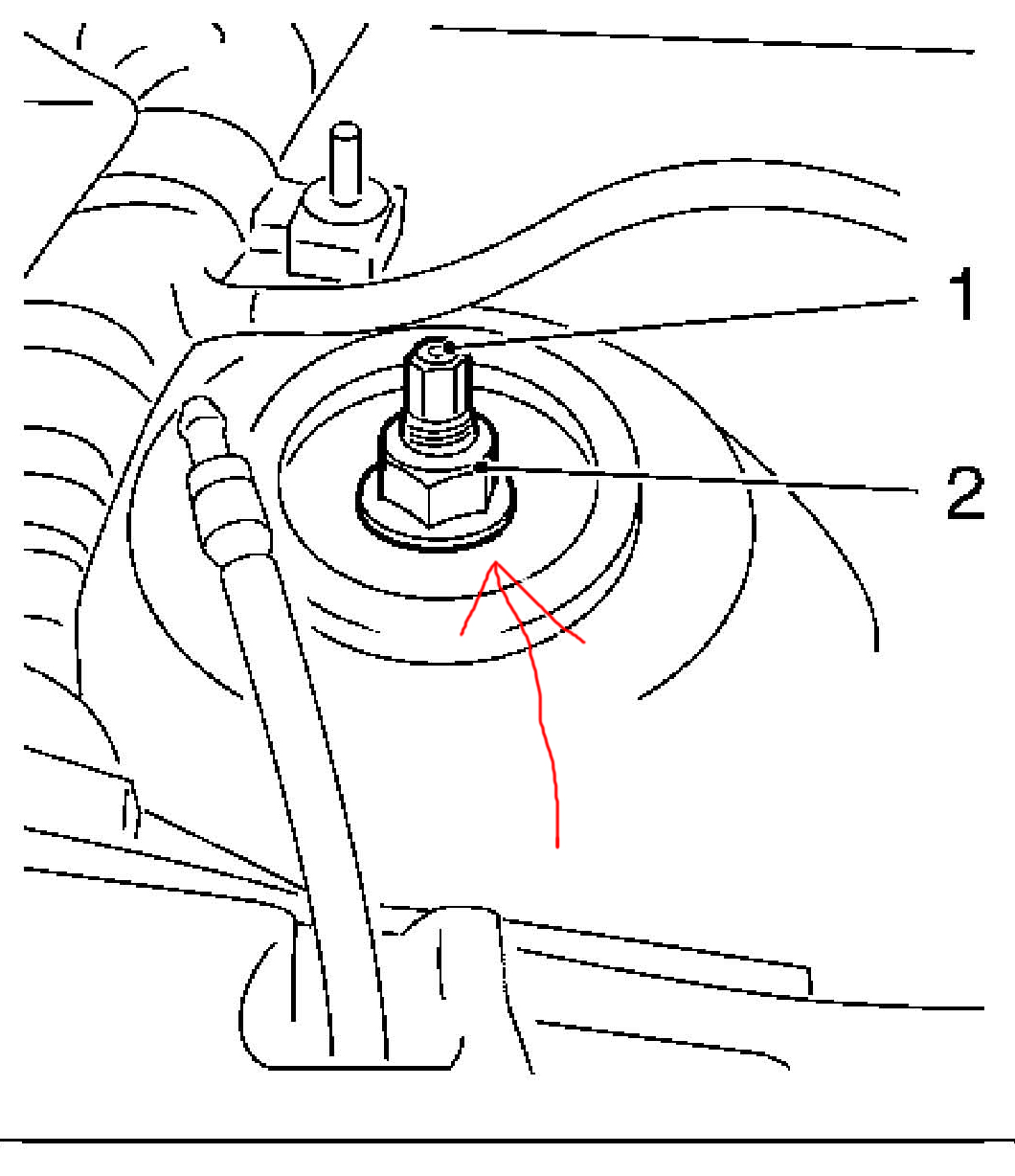

Да не, там ничего не течет. Просто амортизатор в верхней точке не закреплен и болтается, соответственно болтается и колесо и при старте и резком разгоне руль уводит в сторону, да и машина сначала не совсем прямо едет. Сказали, что стойке пришла хана.[attachmentid=12920]
Вот тут он болтается. Затягивание гайки не помогает.

Не СТОЙКА это. А ОПОРА СТОЙКИ навернулась.
Эт уже наверное не гарантийный случай или есть шанс?)))))

Ты не гадай, а дуй на сервис и требуй устранения по гарантии. Наверное купол амортизационной стойки накрылся.
Вот устройство амортизационной стойки Corsa D.
[attachmentid=12921]
