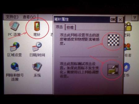

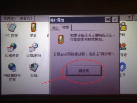

#176 Gederim
Gederim
  • Cообщений: 522
  • Город:Элиста
Отправлено 15 Январь 2011 - 00:20
Всем огромное спасибо. Установил несколько программ, в том числе гармин (разлочил). Завтра собирался ставить навигатор в машину, но черт дернул залезть в панель настроек винды. К тому же активировал эту панель настроек из, я так понимаю, загрузочной корневой папки. Вот что я понажимал (а может и ещё чего-нибудь):
[attachmentid=65576] [attachmentid=65577]
В итоге нарушился сценарий загрузки и каждый раз после выключения навигатора он делает восстановление системы с калибровкой экрана. У кого winCE5 на русском или на ином понятном языке? Посмотрите, что это за настройки и как их правильно сделать? Заранее благодарен.
Пробег 167 тыс. км
#177 Зига
Зига
  • Cообщений: 38
  • Город:Сургут
  • Автомобиль: мерива А 1.6 мта Enjoy 2007
Отправлено 15 Январь 2011 - 11:39
Первая вкладка Double-tap,
Double-tap this grid to set the double-tap sensitivity for both
the speed and physical distance between taps.-надпись на против клеток
Double-tap this icon to test your double-tap settings. If this icon
doesn't change, adjust your settings using the grid above.-надпись на против хлопушки
2-вкладка-calibration
If your Windows CE is not responding properly to your taps, you
may need to recalibrate your screen.
Recalibration involves tapping the center of a target. If you miss the
center, keep the stylus on the screen, slide it over the target's center,
and then lift the stylus. To start, tap Recalibrate.
кнопка-Recalibration .
Сама иконка-Stylus.
Первая иконка во второй строке -изминение языка-гловус с табличкой.
英語 английский по китайски.
俄羅斯 русский по китайски.
Сообщение отредактировал Зига: 15 Январь 2011 - 13:23
