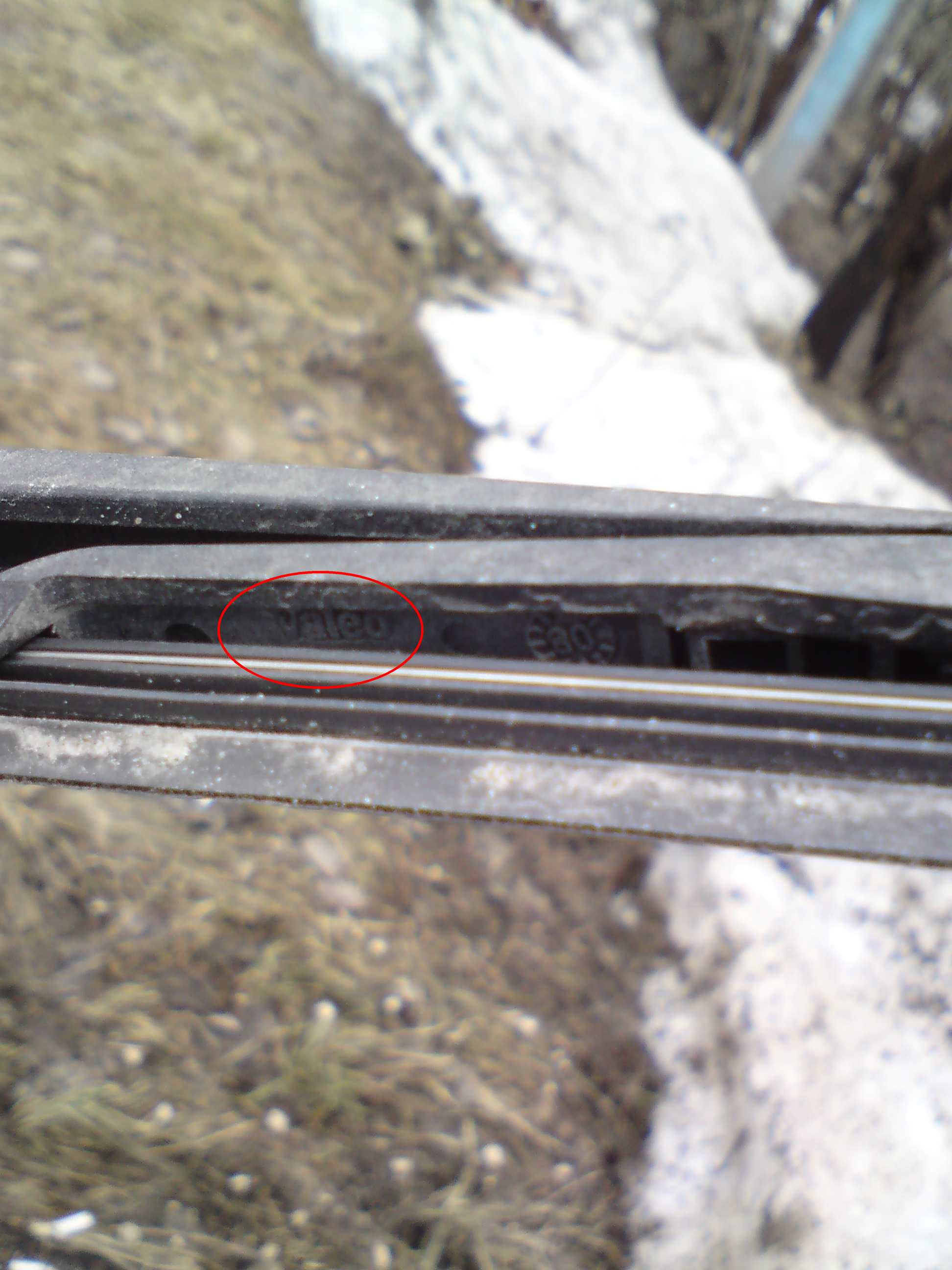

Обещанные фотки.
Номер раз - просто вид щеток на стекле.
Номер два - вид изнутри.
О как, а основной части текста-то и нет ai.gif Щас поправим, а то смысл непонятен.
На первом фото та щетка, что с бобышкой на конце - новая Valeo, код 567 790.
На второй фотке - родная щетка, что стояла с завода. На ней внутри есть надпись Valeo - на вновь привезенной такая надпись отсутствует. Это наводит на грустные размышления, что данное изделие к славной фирме Valeo относится только упаковкой.
Ну и видимо Экзист стал возить левый товар mad.gif ...
Похожа - согласен. Может быть модельный ряд задних щеток от Valeo и SWF сопоставивим. И вполне допускаю, что эти аналоги с "бобышками" очень неплохо трут. НО! На других машинах.
На наших мурзиках заднее стекло в верхней части очень сильно скругленное, по сравнению с другими авто. Отсюда и проблема - у всех трет, у нас нет. ИМХО подкрепленное осмотром более чем десятка машин с задним дворником smile.gif

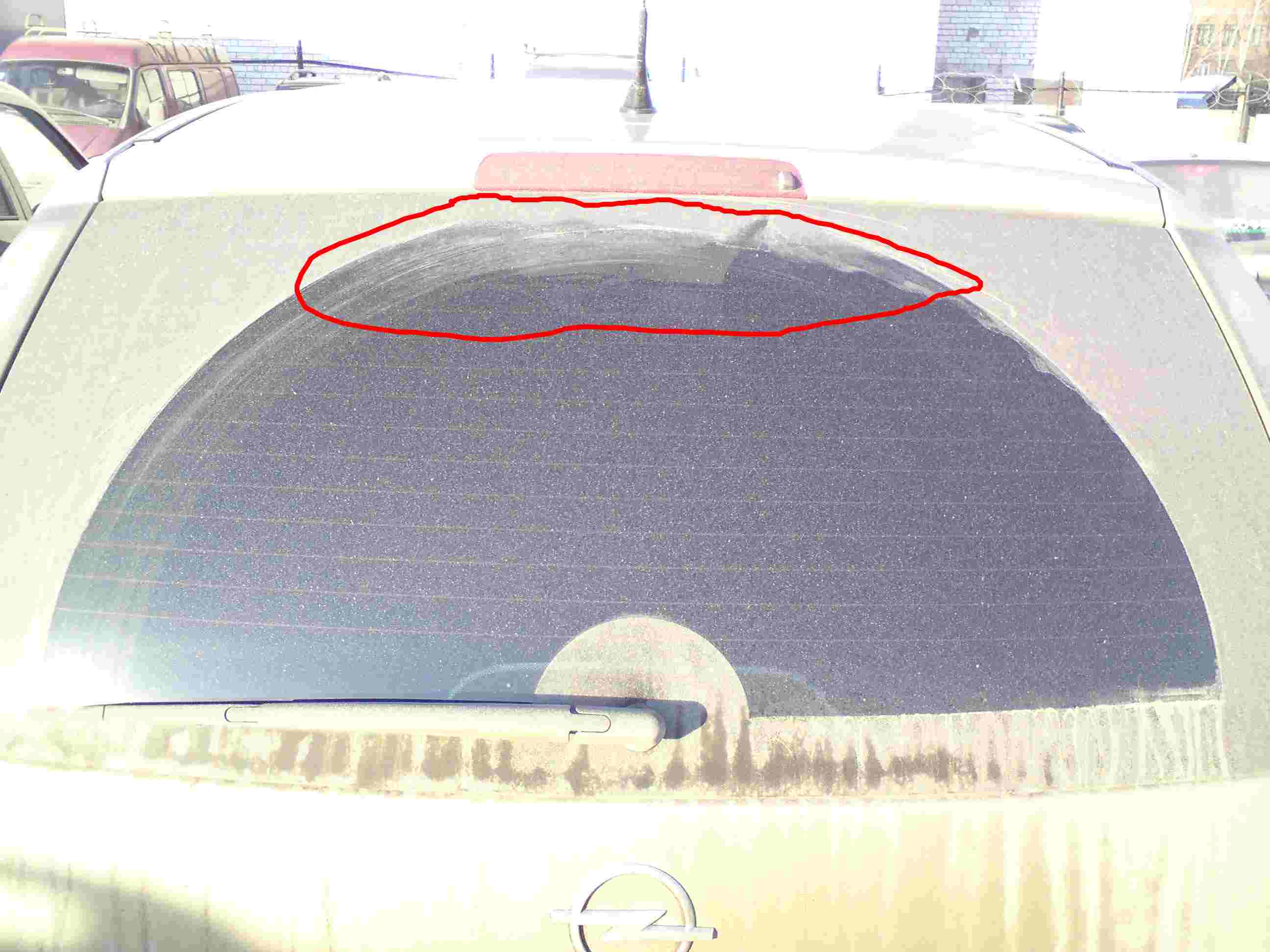

Фото, чтобы не быть голословным - так трет левое Valeo из Экзиста.
У меня этого нет и ни разу не было. Щетку меняю раз в год.

Ребята, у меня очень простой подход к работе дворников - если стекло мокрое, или сбрызнуто омывайкой, то полное очищение сектора, где ходит щетка происходит за цикл туда-обратно. Если этого не происходит и остается грязь - щетки в помойку.
Давайте все же мы будем требовать от производителей расходников нормального качества их продукции...
