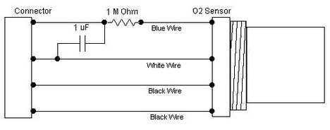

Я письмо получил, по пока данная схема так и не решила этой проблемы, чек усё равно загорается, просто позже...
провода у нас следующие: 2 белых, серый и черный...
белые это подогрев, напряжение подается, когда зажигание вкл.,
черный "+", серый "земля"(только на корпус не звони, там свой контур)...
я еще инфу собираю... хочу и механическую обманку попробовать...
ded M, я ведь тебе писал(где-то летом), т.к. Меривы более свежие, у них совершенно по другому напичкана электронника...
зачем тебе что-то еще доказывать, мы же тебе говорим, не учавствует 2-я ля у нас в смесеобразовании, никак не сказывается на рассходе, ни на свечах... мне это еще диагносты в Мосвке сказали в феврале 2008г., когда они мне кат выбивали... даже ТО сам без ката прохожу, СО показывает норму... представляешь, авто в движкой 2,2 (147 кобыл) без ката дает более положительный уровень, чем наш ГавноВАЗ, с движкой 1,3 тоже без ката не проходит норму СО.... Вот парадокс... Все накинутся на защиту автопрома или как?! У них инжектора, а у ВАЗа карбюратор.... да... ладно не бум наступать на больной мозоль...

Ну а насчет "якобы лямбда-зонд стоит до катализатора и лампочка гореть не будет" - это чушь, сервисмены либо тупые, либо сознательно наё....ют. Вторая лямбда стоит после катализатора, и как раз зажгет лампу. Конечно это можно устранить обманкой, поставив удлинняющую втулку и убрав лямбду из потока газов.
