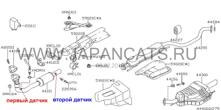

Она там после первой банки сразу [attachmentid=47245]
#150 igorzafira
igorzafira
  • Cообщений: 409
  • Город:-51- Мурманская
  • Интересы:Велосипед MERIDA MATTS TFS XC 400 Disc (2010) <br />
  • Автомобиль: Opel Zafira Selection 2001 Z18XE мкпп
Отправлено 03 Февраль 2010 - 16:48
Цитата(Slecar' @ 3.2.2010, 15:21) Просмотр сообщения
А кто подскажет где искать вторую лямбду? После катализатора? Если да то где именно?
Заранее спасибо.
#151 Dad
Dad
  • Cообщений: 1 881
  • Город:Чита
Отправлено 03 Февраль 2010 - 17:02
А я только на свой двигатель Z22SE глянул, извините.
#152 Slecar'
Slecar'
  • Cообщений: 62
  • Город:Курская обл. п. Прстень
  • Автомобиль: Зафира 2001г.в. АКПП Z22SE
Отправлено 04 Февраль 2010 - 08:16
Спасибо за ответ. Это получается если кат умрет то не надо ничего мудрить? Просто тупо выбить его и кататься спокойно без чека. Кстати может глупый вопрос а если вварить банку с катом от жигулей к примеру? Прошу прощения если написал глупость.
#153 LIPA
LIPA
  • Cообщений: 622
  • Город:МСК
Отправлено 04 Февраль 2010 - 11:02
Да, если у тебя 1999 года соответственно ЕВРО-2, то у тебя нет второго датчика.
Я, на предыдущем ниссан санни (евро-2) вместо катализатора внедрил резонатор прямой (тоесть насквозь просматривается чистая труба без вставок) от ИЖ/Москвич 412. Не глупость, а встал как родной на это же место. Машина даже ездить стала резвее тк соты катализатора были сильно оплавлены. Ну мне так было проще чем выбивать ломом катализатор. А каталик так и валяется гдето на даче... гыыы... тыща долларов в мусоре

#156 Slecar'
Slecar'
  • Cообщений: 62
Отправлено 04 Февраль 2010 - 14:00
У меня второй лямбды нет это точно. Вчера облазал всю машину нет ничего. И почему не факт что чек не будет гореть если ката нет. И все же никто не ответил если всунуть как с жигулей как будет себя вести автомобиль? blink.gif
