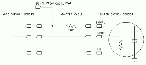

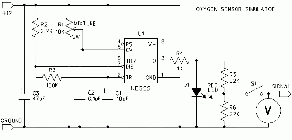

Это не делал по той простой причине , что моих знаний вполне достаточно ,чтобы понимать разницу между ГЕНЕРАТОРОМ сигналов и ДАТЧИКОМ-лямбда-зондом.Особенно если речь идет о системе с замкнутой обратной связью.
Что делать?
1.Я уже писал , что проверял работу эмулятора катализатора.Результат нормальный.
В основе устройства микроконтроллер с програмной математической моделью катализатора.
Смею надеяться , что именно с моей подачи автор этого изделия назвал его именно эмулятором катализатора а не эмулятором лямбдо-зонда.Это было сделано , чтобы исключить с самого начала то заблуждение, которое возникает у тех , кто в инете впервые встречает приведенную Вами схему.
2.Положительные результаты дает на непродвинутых ECU проставка под ЛЗ2.Начните с нее.

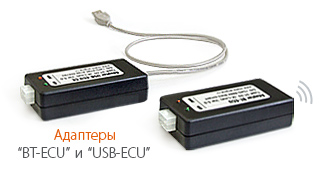

А ДжекиЧана можно убрать при помощи ,этой штучки:http://www.check-engine.ru/
Не очень дорого(чем каждый раз за 300-500 руб сбросить ошибку 0420 на СТО), и вдальнейшем можно увидеть другие коды ошибок.
Тобишь появилась ошибка 0420,затёр её и ехай себе дальше.
Так к тому же, это ещё бортовой компьютер ,с полным набором функций.

Поставил приблуду эту , и снимай ошибку во время пути.
