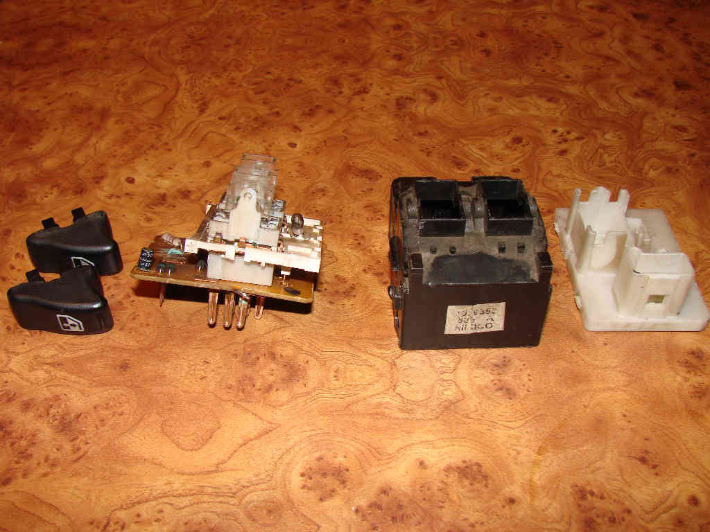

#11 Акула
Акула
  • Cообщений: 37
  • Город:СПб
  • Автомобиль: Sintra TD
Отправлено 01 Декабрь 2008 - 23:40
Цитата(Филиппыч @ 2.10.2008, 8:08) Просмотр сообщения
Посмотрел: не не светятся.
А всё таки они светятся! Всё разбирается руками и легко.
#12 Акула
Акула
  • Cообщений: 37
  • Город:СПб
Отправлено 02 Декабрь 2008 - 22:23
Цитата(sergey72.07 @ 2.12.2008, 20:31) Просмотр сообщения
Спасибо за информацию, буду пробовать разобрать свои кнопки. Если не трудно подскажи, крючок кнопки вставляется внутрь или наружу прозрачного основания кнопки?
Кнопка снаружи прозрачного основания. Чтобы снять, тяни за заднюю часть кнопки. Вот только с поиском новой лампочки могут быть проблемы.
#13 sergey72.07
sergey72.07
  • Cообщений: 1 669
Отправлено 03 Декабрь 2008 - 21:06
Ура! Я это сделал. Лампочки я нашел без проблем, а вот кнопки еле разобрал, пришлось чуть чуть её сломать, и потом сделать. Короче они теперь светятся!
