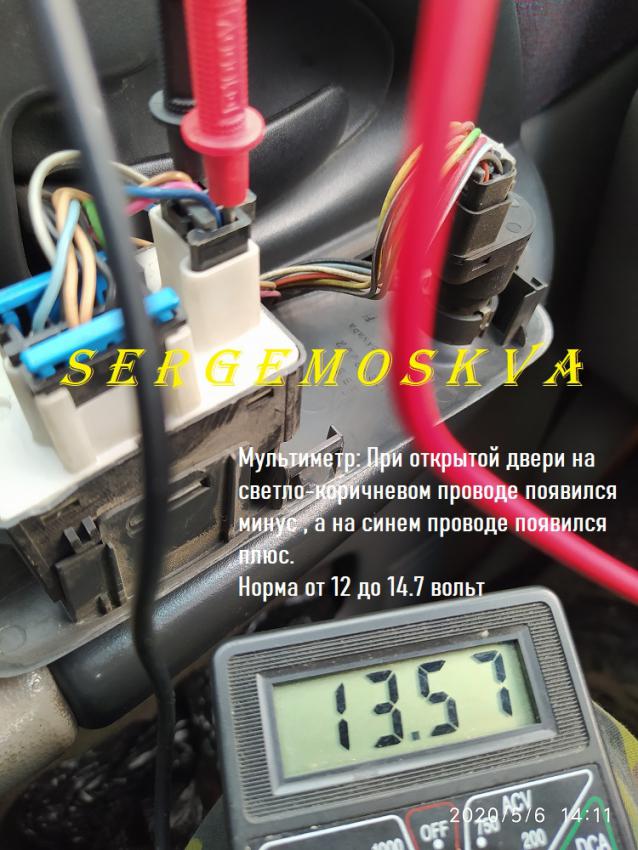

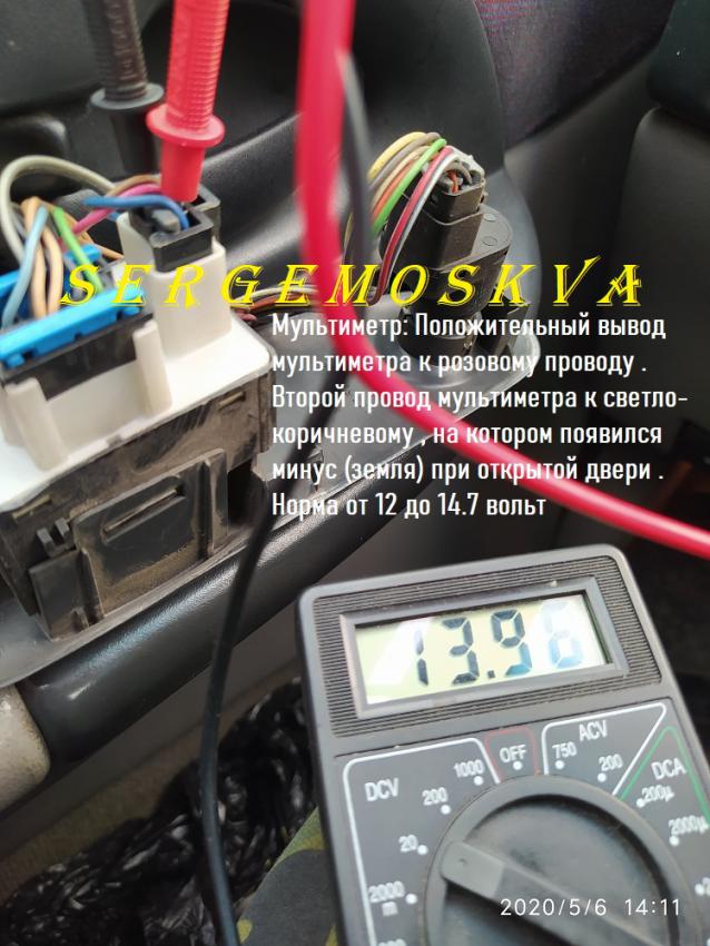

#358 sergemoskva
sergemoskva
  • Cообщений: 4 256
Отправлено 06 Май 2020 - 15:30
Это все , что могу тебе пояснить Но вопросы , я думаю , у тебя будут....задавай
IMG_20200506_140948.jpg IMG_20200506_141021.jpg IMG_20200506_141103.jpg IMG_20200506_141152.jpg
#359 Antosi
Antosi
  • Cообщений: 30
  • Город:Минск
  • Автомобиль: Синтра 2.2 бензин
Отправлено 06 Май 2020 - 16:46
с коричневым у меня все нормик но с синим проводом у меня что при открытой что при закрытой двери 12.60показывает сделал все как на картинке одинаково

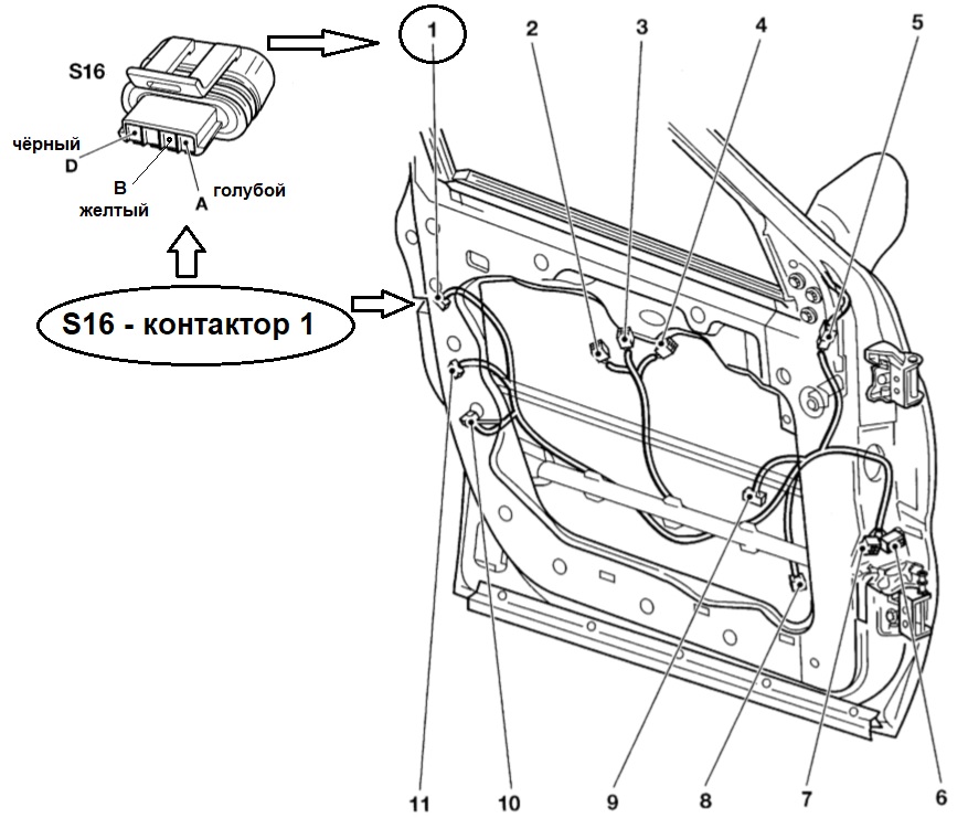

#360 sergemoskva
sergemoskva
  • Cообщений: 4 256
Отправлено 06 Май 2020 - 18:07
Проверь работу дверного контакта (см.картинку)
