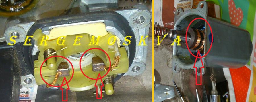

#314 sergemoskva
sergemoskva
  • Cообщений: 4 256
Отправлено 06 Август 2019 - 22:40
Сергей89
Такое впечатление , что не хватает напряжения для моторчика или стёрлись графитовые щётки . Проверь их и почисть якорь

#315 Сергей89
Сергей89
  • Cообщений: 4
  • Город:Симферополь
  • Автомобиль: Opel-Sintra 2.2 бензин/газ 1997г
Отправлено 07 Август 2019 - 08:18
Сергей89
Спасибо, этим я сегодня и собирался заняться, потом отпишусь.

Причина будет не в щетках и якоре.Подкинь на прямую нормальных 13-14в
#317 sergemoskva
sergemoskva
  • Cообщений: 4 256
Отправлено 07 Август 2019 - 21:06
...и в них тоже может быть причина . Результат от щёток - потеря мощности . И эту причину нельзя "отметать" .
P.S. Кстати . У Venture , Montana и других подобным нашей авто , электронных блоков у моторчика стеклоподъёмника нет и не было.
При усредненной работе болгарки или перфоратора щетки стираются за 2 года.Моторчик стеклоподъемника по времени работает в 50 раз меньше.Итого,-сотрутся за 100 лет))    :ab:
