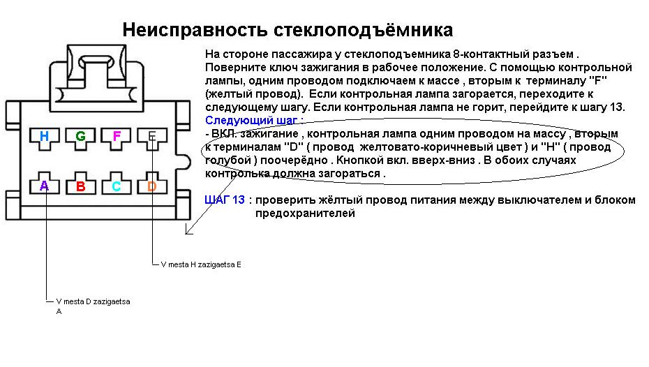

Dobrij denj.Ja iz grugoj strani izvinjajus za jazik.Mozet ktoto napisat v kakih provodah dolzen bitj tok - steker katorij podklu4aetsa k knopkam podnimat i otpuskat steklopodjomnik. Sas u minja tok idot po odnomu provodu, a u tavo stekera katorij podklu4aetsa k mator4iku 2 pod tokom tretij, kogda nazimaju knopku. Pozalusta pomogiti uze niznaju gde iskat problemu, gdeto obriv?

По схеме посмотри. Скорее коротыш а не обрыв.
Или окисление. Почитай 4 страницу.

Prozvanil vklu4atel vot sto polucilas :
[attachmentid=111229]
