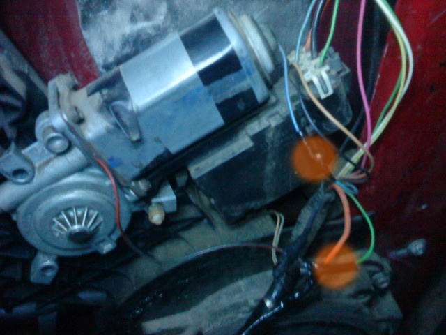

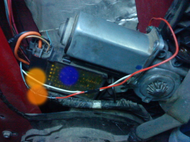

Всем привет. Сталкнулся с такой проблемой что в пассажирской двери перестал работать стекло подъёмник посмотрел ,и попробовал всё что было предложено ранее не помогло, но проблему в течении дня я решил [attachmentid=103882]ораньжевые точки это светло зелёный и голубой провода ,подключил на прямую к мотору т.к. блок отмечен синей точкой приказал долго жить. Один нюанс голубой провод отрезан от фишки. Тоже самое сделано и с водительской стороны [attachmentid=103883] и всё работает.
