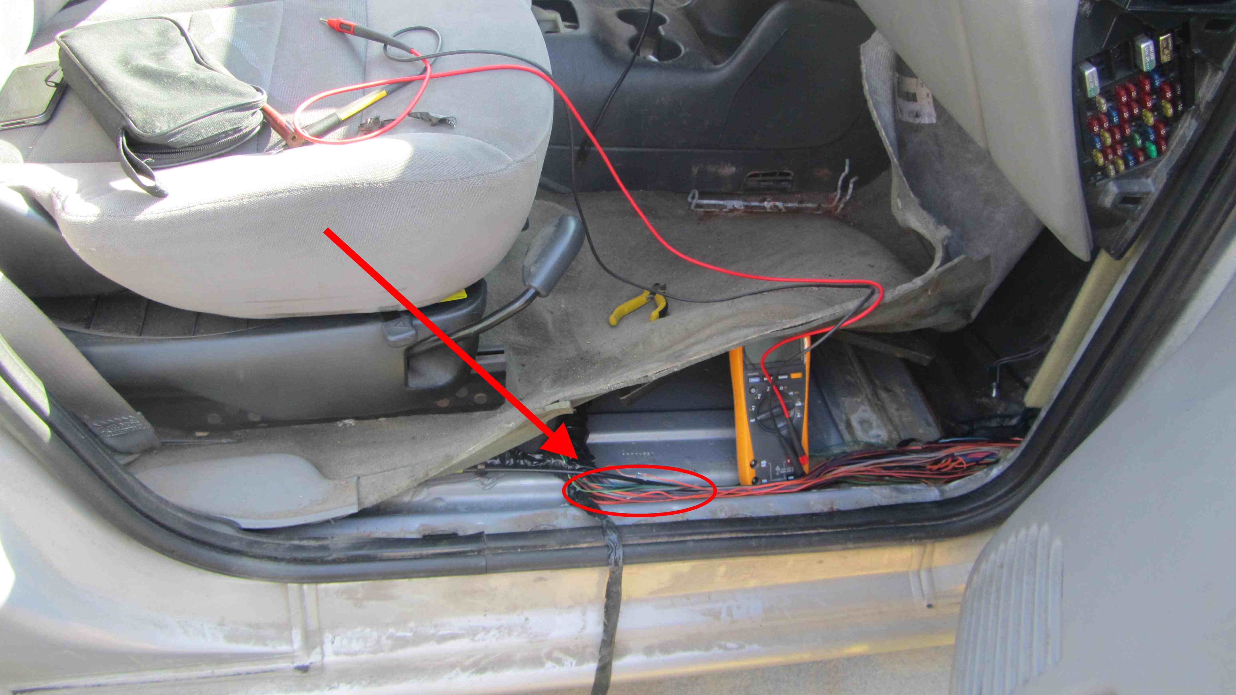

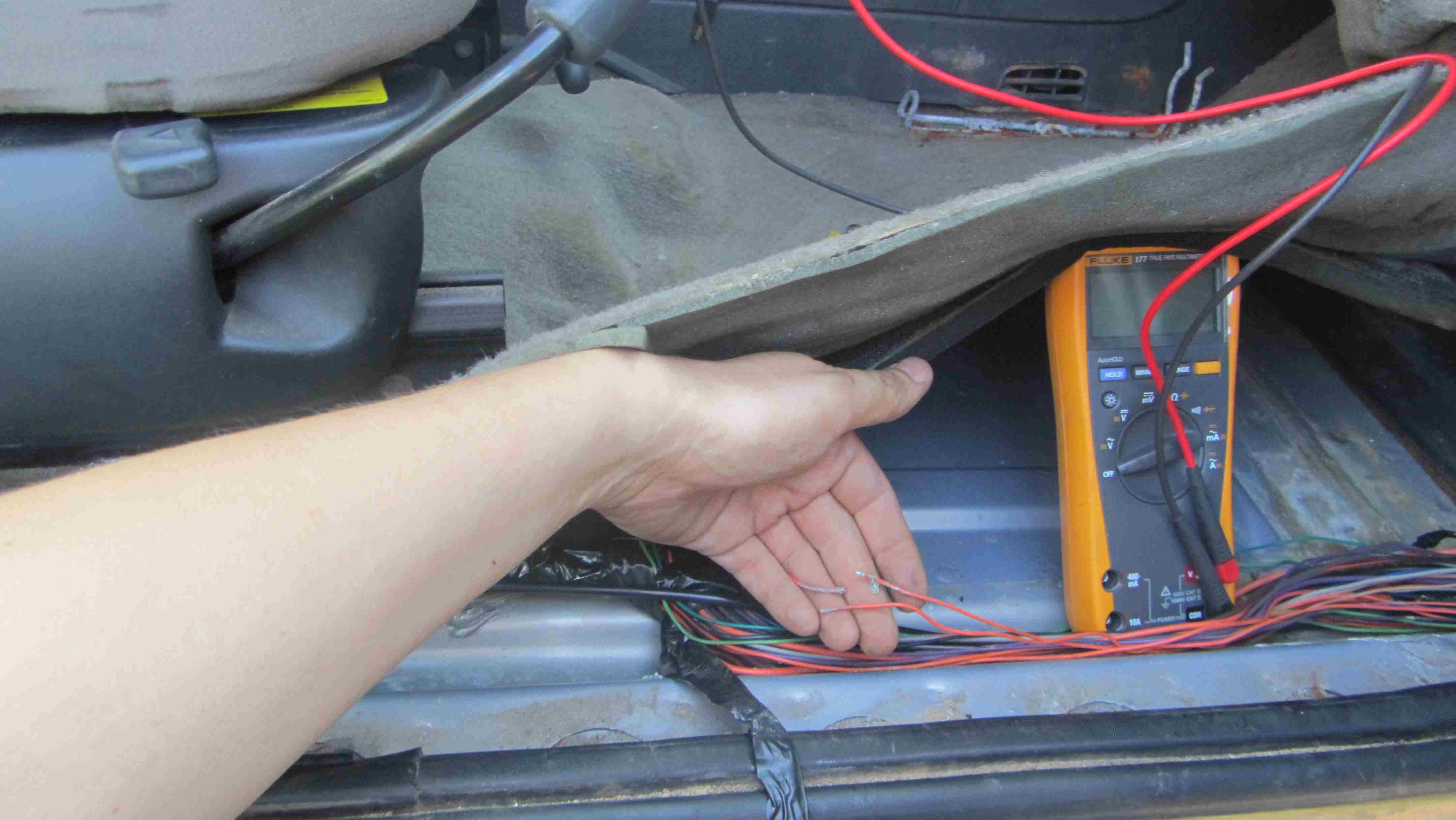

Цитата(E.SERGEY.N @ 29.6.2013, 15:39)
Всем привет.
У меня проблема, не хотят работать стеклоподьемник и зеркала. Подогрев зеркал работает.
У меня после зимы перестало работать движение зеркал.
Проблема была в скрутке под ногами пассажира (см. фото).
Спасибо участникам этой темы за наводку!
[attachmentid=105551][attachmentid=105552]
Теперь правое ожило полностью, а вот левое по вертикали не хочет шевилиться.
Хотя что-то в нем и щелкает. На выходе с джойстика напряжение - норм.
Подскажите, плз, как разобрать зеркало, а то страшно сломать.
Сообщение отредактировал Starovod: 14 Июль 2013 - 23:20

Отправлено 14 Август 2013 - 11:02
У меня зеркала тоже не двигаются. В этом месте нашел скрутку с толстым оранжевым проводом. Три слева один справа. Скрутка живая немного окислилась.
Провода тоньше для зеркал должны быть, чем для стеклоподъемника в скрутке?

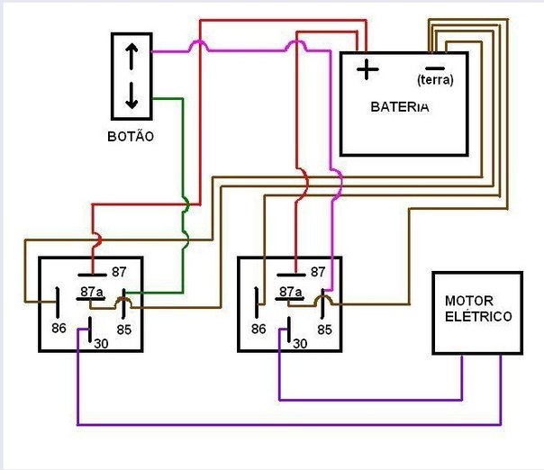

Цитата(VariantM @ 8.8.2013, 12:12)
Перестал работать электростеклоподъемник . Тут ранее кто то писал что можно блок релюшками заменить
Ребята , с бразильского Вектра-клуба , мне дали схему , как они сказали , стеклоподъёмника на релюшках . Что-то там , в этой схеме , меня смутило . Надо будет сделать макет и его опробовать . На всякий случай выложу , может кто раньше меня это сделает ( я смогу проэкспериментировать только в сентябре )
#153 sergemoskva
sergemoskva
  • Cообщений: 4 256
Отправлено 22 Август 2013 - 07:48
Схема рабочая - проверено . Единственное - это нужно к переключателю подвести плюс ( см.рисунок )
Вот та же , но видоизменённая схема стеклоподъёмника на реле .
Сообщение отредактировал sergemoskva: 22 Август 2013 - 09:35
Сергей, уже писал на эту тему. Всё поверено, работает.
http://forum.opel-cl...p...t&p=1453171
Сообщение отредактировал mosu22: 08 Октябрь 2013 - 12:29
