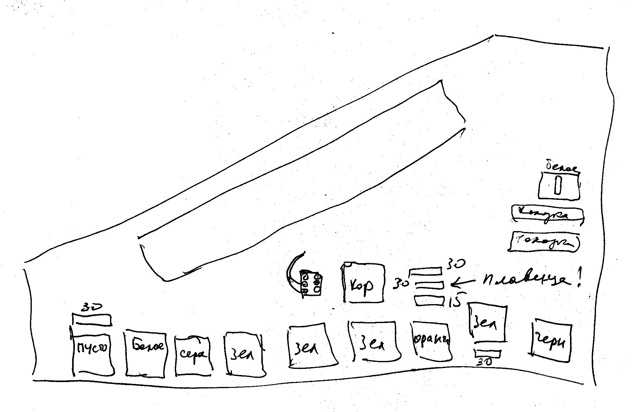

Привет, вчера пытался продиагностировать по твоей рекомендации... сунулся - а колодки такой то и нет....
как результат - на кондей венты работают и на 2 скорость работают, а вот на 1-ой - хрен... или реле или датчик... вопрос только какое реле и где датчик купить, подскажи......
#28 СлепойПью

Так релюха то втвечающая за скорости вентов где стоит????
#33 Sergey_
Отправлено 28 Май 2007 - 11:29
В "бермудском треугольнике". И за охлаждение отвечает не одно реле, а 4 штуки.

#35 Zmeelov-177
Zmeelov-177
  • Cообщений: 731
  • Автомобиль: Оmega B 2.5 TD ;Bridgestone
Отправлено 28 Май 2007 - 13:40
задолбался фото переносить - зарисовал глянь плиз...
