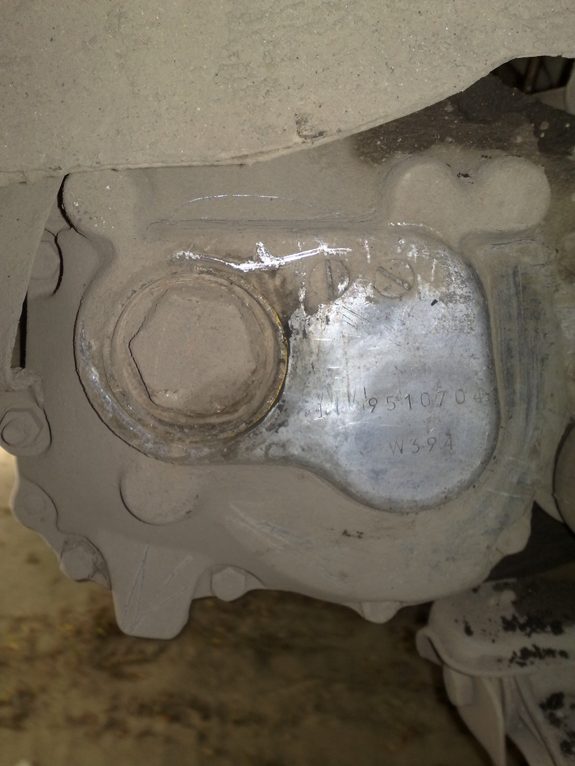

#336 V@nek64
V@nek64
  • Cообщений: 5
  • Автомобиль: Аскона
Отправлено 06 Май 2011 - 16:12
подскажите пожалуйста, какая эта коробка, 4-х или 5-и ступка
#337 anki
anki
  • Cообщений: 2 495
  • Город:Казахстан, Рудный
Отправлено 06 Май 2011 - 18:32
V@nek64, на фото 4-х ступенчатая КПП.
