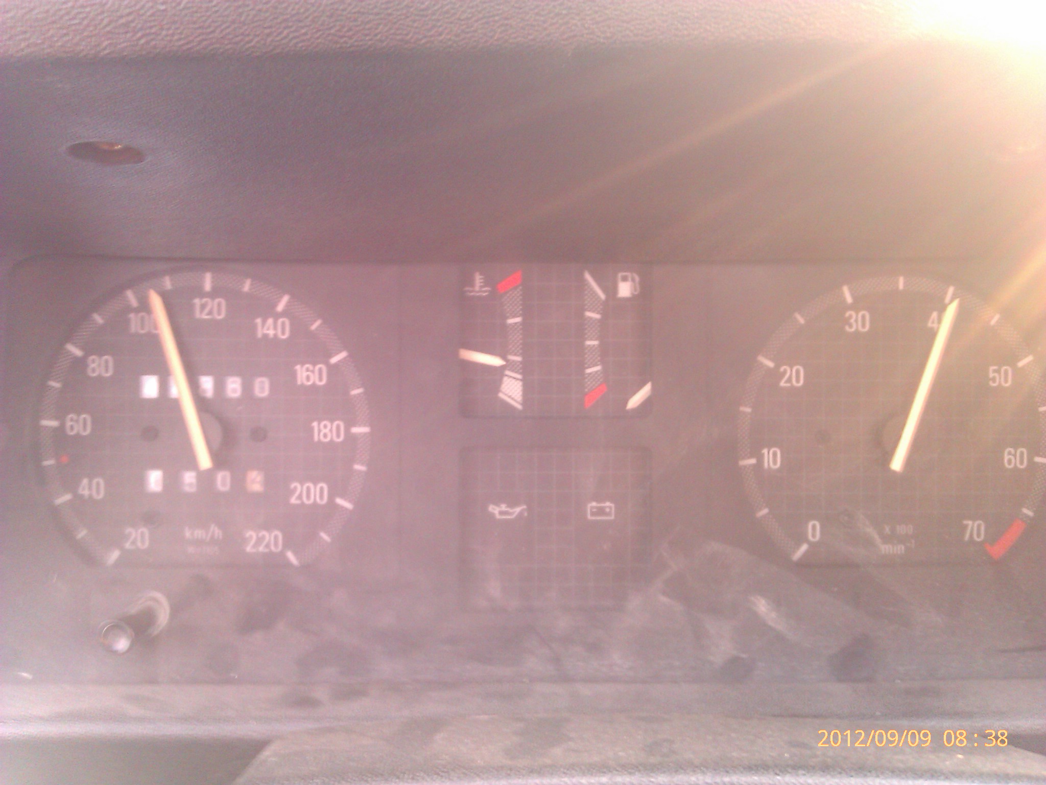

Доброго времени суток!
скажите : как можно проверить обороты двиготеля,
ася С 1.8i 115сил короб Ф16.5 - короткая.
5 лет на ней не ездил а тут сел за нее после вектры а и увидив обороты задумался не через чур-ли велики??? на 4 при 60км-3.500 на 5 при 90км тож - 3500 ну +,- ...

маркировку коробки у кулисы прочесть и в студию) там есть гп. скока передатка там указана?
attachment:/36/Ascona_Getriebe.html
редкий коробас ...у вас возможно пара 3.94,+ передатки мечтаа дрегрейсера близкие к 18му ряду. самое то мажеров дразнить со светофора.))) эх карб бы на него амеровский и вал повыше и нагнетатель не более 0.3 чтоб ни чего не менять . Изображение Изображение
возможно у вас gt коробка со смещенным коротким рядом. нажмите Getriebe http://www.ascona-info.de/

Отправлено 09 Сентябрь 2012 - 10:50
Да! так и есть дЖити ....
с оборотами чуть сбрехал, вот точные показания
[attachmentid=94102][attachmentid=94103]
