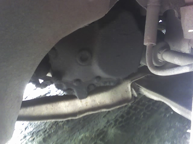

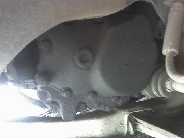

Отправлено 31 Июль 2007 - 10:53
Сфотайте кто-нидь коробку Ф-16 5-ступку со стороны колеса....
#92 SeSte
SeSte
  • Cообщений: 2 207
  • Город:Россия г.Александров
Отправлено 31 Июль 2007 - 13:08
F16 5-ти ступ
Opel Agila 1.0 z10xe 2001
