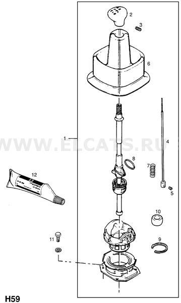

Люди!, как снять ручку рычага переключения передач (поз. 2)??? А то я себе 5ти ступку заимел, а кулиса 5тиступенчатая с уродско-колхозной ручкой... свою кулису с коробкой я отдал взамен 5ти ступки с кулисой... и хочу себе обратно свою ручку вернуть, штатную...

#131 Alexarh
Alexarh
  • Cообщений: 1 634
  • Город:Архангельск
Отправлено 14 Апрель 2008 - 09:28

#133 GoFrenDiy
GoFrenDiy
  • Cообщений: 2 566
  • Город:Таганрог
Отправлено 14 Апрель 2008 - 09:53
Да вчера я пришел к выводу, что лучше не наболдашник снять, а поменять саму палку smile.gif ибо нам же какая-то втулка еще имеет место быть внутри ручки, и типа есть шанст отделить ручку от втулки... а на другом рычаге втулки нет... поэтому сегодня попробую перекинуть именно рычаг, разобрав всю конструкцию... или не парица и попробывать кипяточком стянуть ручку и втулку???
#134 Alexarh
Alexarh
  • Cообщений: 1 634
  • Город:Архангельск
Отправлено 14 Апрель 2008 - 09:58
Думаю врятли удастся, конструктив ручек разный у 4-х и 5-и ступок.
#135 GoFrenDiy
GoFrenDiy
  • Cообщений: 2 566
  • Город:Таганрог
Отправлено 14 Апрель 2008 - 10:44
sad.gif абыдна... будем сдергивать
