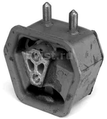

Добрый день,я вот все почитал и просто в шоке,у меня аскона 86г.в.октябрь 1,6Д, так вот мне кажется что у меня 3 подушки,а я читал и люди пишут что 4 так где же правда?????? и подскажите какие и где они стоят????
ато я уже купил две и жду на 3 но "суки" невезут....за две заплатил 380-400грн,по курсу эвро 8грн.(порахуэте сами)[attachmentid=56819]имею такюю,и [attachmentid=56820]такую,а тепер жду на [attachmentid=56821]такую,но выявляется что эсть и эше иная,
помогите розобратся...??????пожалуйста.!!!!!

Первая на твоих картинках - это задняя правая под геной. Вторая(бабочка) - передня левая коробки, третья - передняя правая мотор держит. Не хватает задней левой, которая держит коробку. Очень похожа на третью.

Наоборот третья и держит коробку вот передняя правая двигателя [attachmentid=56837]

Не суть важно, я же написал, что похожи они.
